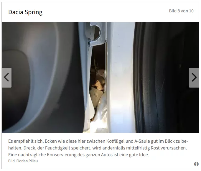

Auch die Tester von „Heise Auto“ haben haben die Problemzonen vom Spring entdeckt. Im Bild Marderbiss?
Billig-Elektroauto Dacia Spring im Test: Die Kunst des Weglassens | heise Autos
Wie soll der Marder da reinkommen
