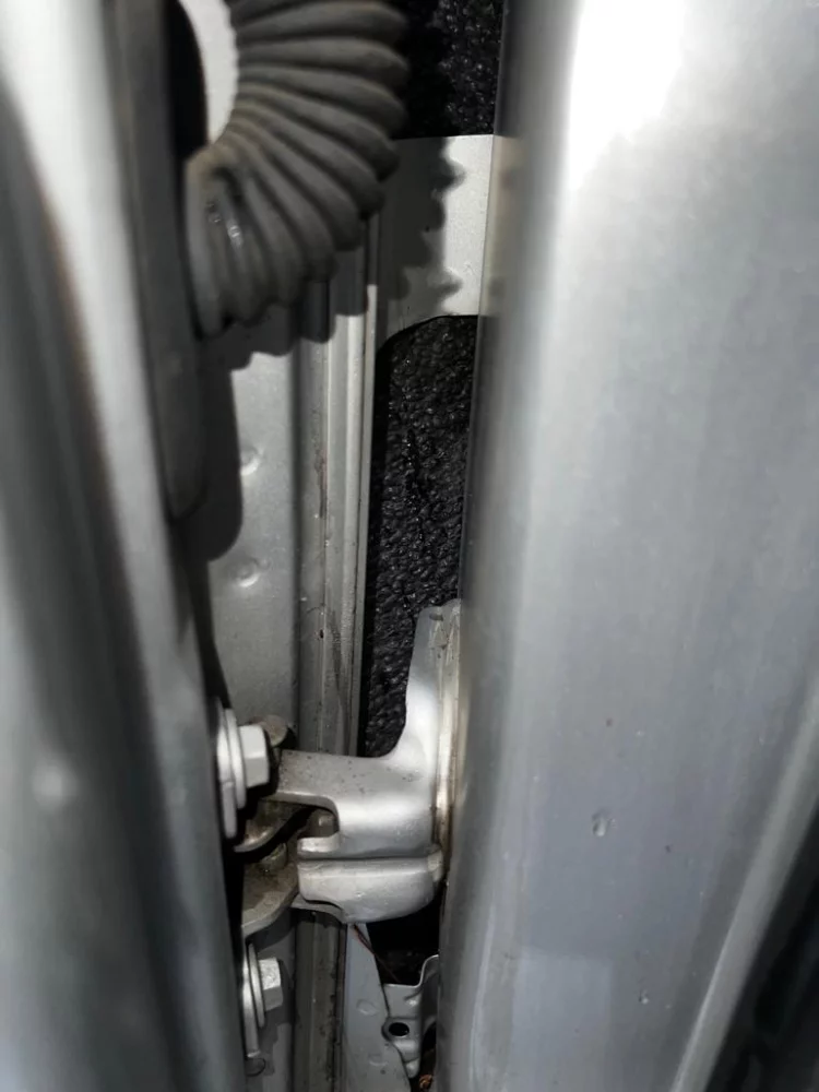

Unser Lodgy hat übrigens dunkles, wasserabweisendes & styroporartiges Styrodor drin.. trocken(er) auch bei Dauerregen.

Bild von der besseren Dämmung / Lodgy(Bj.2013)
