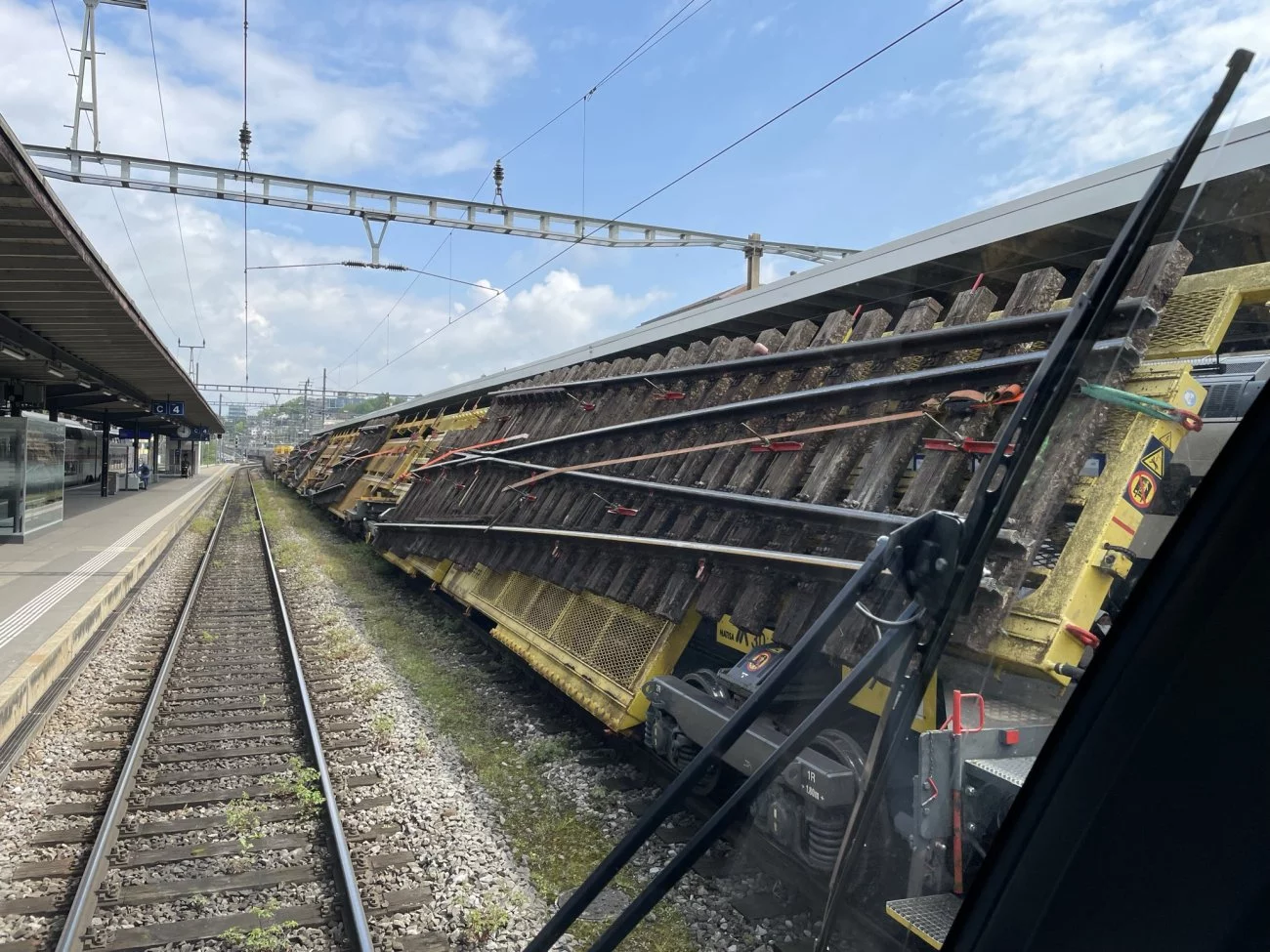

P.S.: Sogar der Scheibenwischer des Spring ist identisch :-) Wie ihr auf dem Bild seht.
