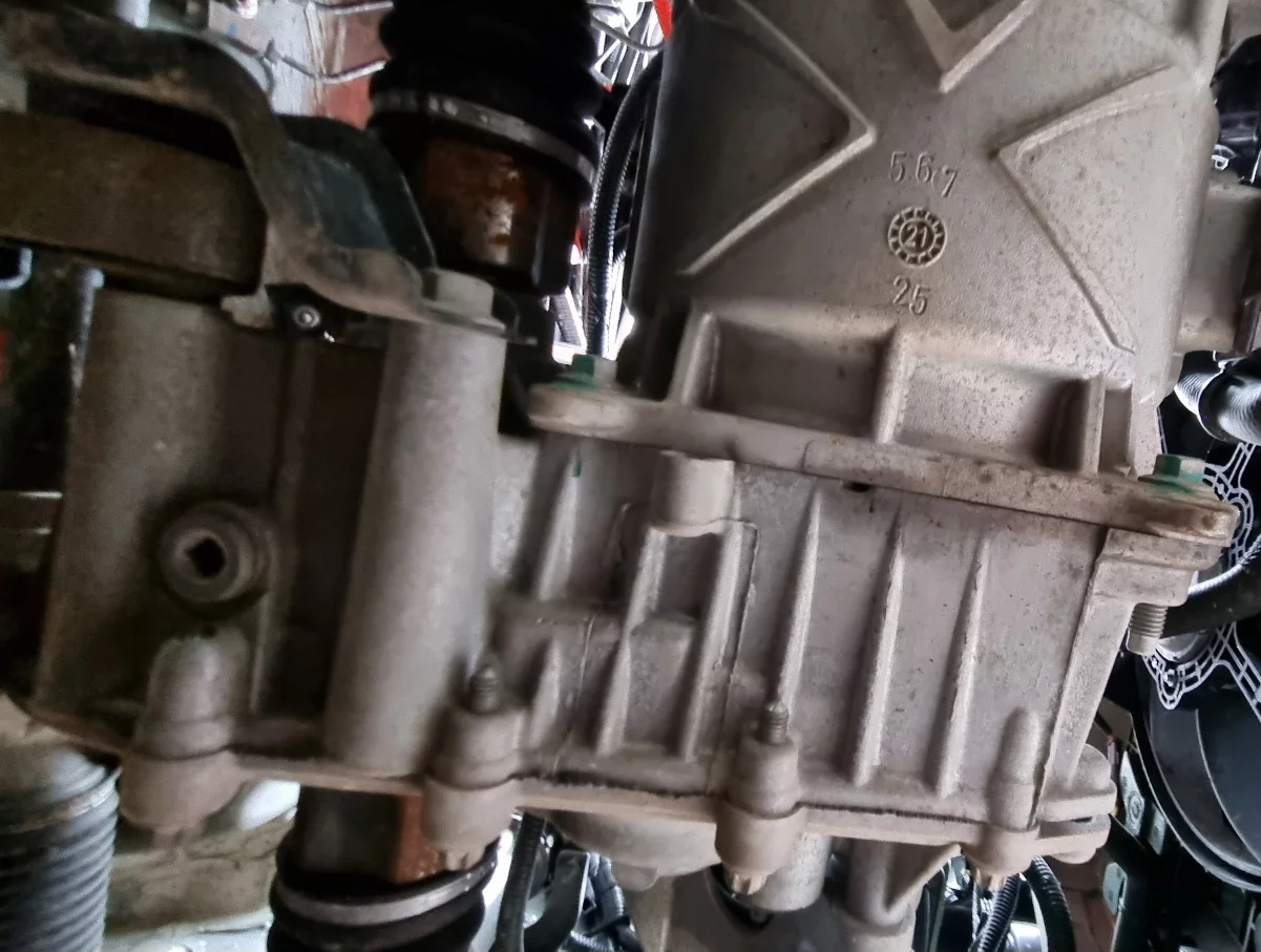

Wollte eigentlich nur mal fühlen, wie warm das Getriebe im Stadtverkehr wird.
Und was sehe ich da:
Will mal hoffen das es abgeschleudertes Montagefett der Eingangswelle ist, was sich den Weg nach draußen bahnt und nicht der Simmerring schon den Geist aufgibt.
Was siehst du denn? Meinst du den Fleck am Getriebe?
Ich denke, dass das Getriebe etwas schwitzt. Ich würde das einfach mal beim AH ansprechen.
Das kann ein ganzes Autoleben lang so sein, ohne dass du merklich Getriebeöl verlierst.
Einfach mal beobachten. Ich habe bei meinen Fahrzeugen immer mit Bremsenreiniger die Stelle vom Öl entfernt und geschaut, wie sich die Stelle verhält.
Wenn du da irgendwann mal einen Tropfen siehst, oder sich der Fleck weiter nach hinten (nach links im Bild) durch den Fahrtwind verschiebt, dann ist es etwas mehr als nur schwitzen.
Ansonsten würde ich mir hier keine Gedanken machen.
Nur so zum Vergleich, so sieht es bei meinem aus:
sehr ähnlicher fettiger Fleck

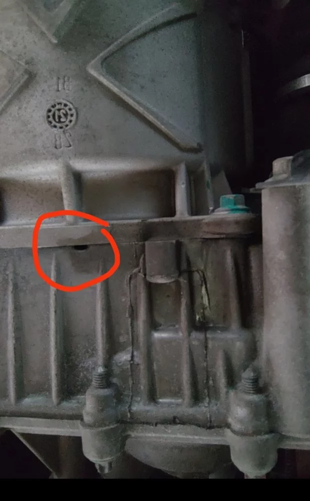

Aber wofür ist das Loch?
Es muss kein Öl woanders raus, es kann ungehindert da raus 🤔
Komisch warum der Datum/Teile Nr Stempel bei mir spiegelverkehrt ist...habe versucht das Bild aus der gleichen Position zu machen wie traxx123
