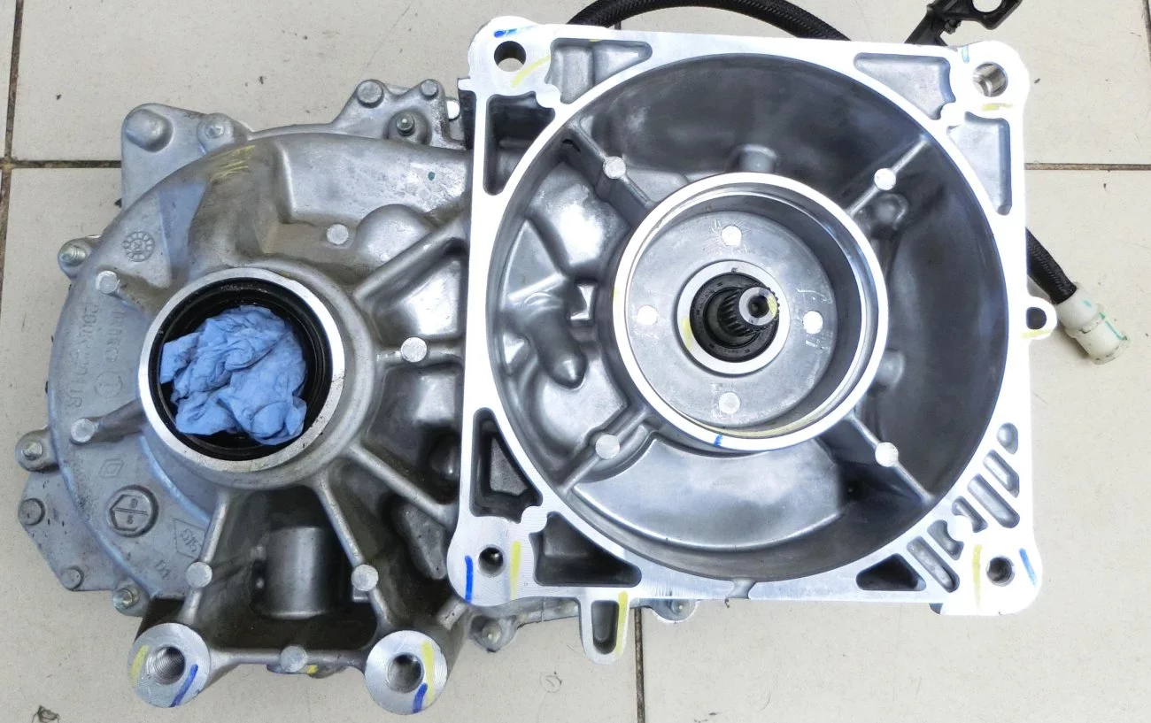

Wenn ich das richtig interpretiere, ist der obere Teil doch der E-MOTOR.
Eigentlich sollte da gar kein Öl sein, da der Motor eigentlich einfach nur mit Passfeder und Welle ans Getriebe angeflanscht wird.
So kenn ich das jedenfalls aus dem Maschinenbau.
Wenn aus dem Loch Öl raus kommt, dann nur weil der Wellendichtring zum Getriebe hin undicht ist.
Ich hoffe doch, dass das Klong Geräusch nicht dadurch kommt, dass das Getriebe mit der Zeit Getriebeöl verlieren und somit nicht mehr alle Zahnräder richtig benetzt werden.
Aber dafür wären wiederum die Ölspuren zu gering. Ich denke, dann müsste man schon einen Ölfleck auch auf dem Boden sehen.
War nur so ne Idee ... 🤔
Hab mal ein schönes Bild dieses Bereiches gefunden.
Und werde es im Auge behalten.
Mit Bremsenreiniger habe ich damals meinen Fiat Panda durch den Tüv gewuppt. Der Prüfer hatte selten ein so sauberen Motor/Getriebe gesehen.
Immerhin kann die Kupplung nicht verölen.🥴
Danke für das Bild. Jetzt wäre noch interessant, wie das Getriebe von Innen und die Zahnräder ausschauen. Hast du da auch was gefunden?

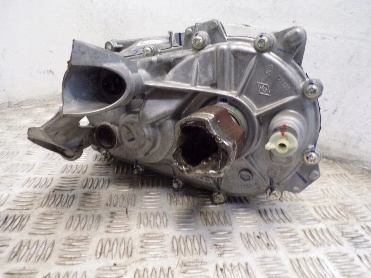

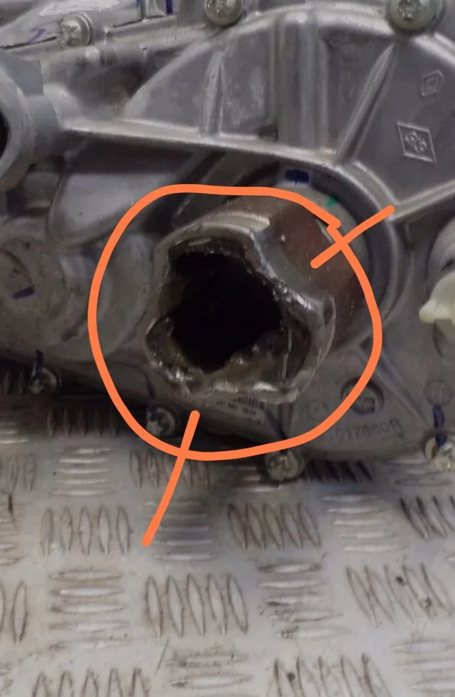

Wo greift diese Achse (Aufnahme od. wie auch immer es sich nennt) sieht man da Spuren von Gewalt ? Beim Rausschlagen vlt?
Schau dir mal die Bilder Bei eBay an von dem Getriebe, da sind etliche Teile abgebrochen. Das muss von einem Unfall stammen.
Ja, habe ich gesehen, aber diese Hammerschläge kann mir nicht vorstellen das sie vom Unfall kommen
Welche Hammerschläge, die Buchse ist absichtlich so geformt, damit sie die Welle Aufnehmen kann. Im Endeffekt ist das ganze eine Art Kardanwelle mit Längsausgleich.

gehört das Teil noch zur Antriebswelle und ist da eine Maschette drum im Orginal oder gehört das Ding zum Getriebe, wie @Don Spring sagt ?
@Spring-high

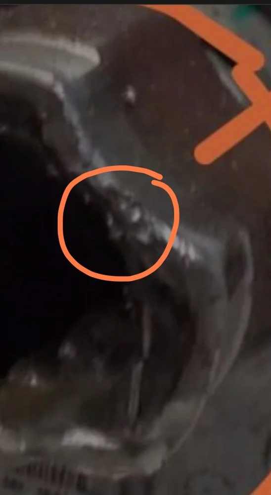

Das war mir jetzt nicht aufgefallen, so wie es ausieht da man kein blankes Metall sieht und alles gleichmäßig brüniert ist würde ich darauf schließen, das die Macken im Herstellungsprozess entstanden sind, solange sie nur aussen an der Buchse sind stellen sie keine Beeinträchtigungen dar.
Die beiden Buchsen gehören nicht zum Getriebe, hab ich das behauptet? :unsure:
Zwei Buchsen bilden mit einer Welle, wie schon gesagt quasi ein Kardangelenk wie es der Trecker hat um seine angehängten Geräte zu betreiben.
