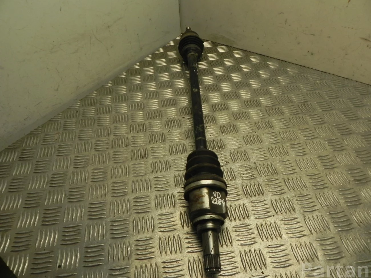

Hab das Video gerade zum Laufen gebracht, das ist bei DACIA ein anderes System ohne Verzahnung.
Das glaube ich nicht.
Hier ein Bild der Antriebswelle.
Der untere Teil kommt in das Getriebe.
Und bei dem weiter oben von mir geposteten Unfallgetriebe muß es schon sehr geknallt haben, wenn der Schrottverwerter nichteinmal den letzten Teil der Abtriebswelle aus dem Getriebe bekommen hat und es so zum Verkauf anbietet.
Bild_Quelle:
OK so gesehen lag ich da wohl falsch, wobei ich auch was anderes gemeint hatte.
Aber stimmt an irgendeiner Stelle muss da eine Zahnwelle, bzw. Keilwelle sein. 😔
Das wäre dann eher eine Welle mit Passfeder, weil wenn bei einer Keilwelle die Keile abscheren dann brauchst du ne neue Welle.
