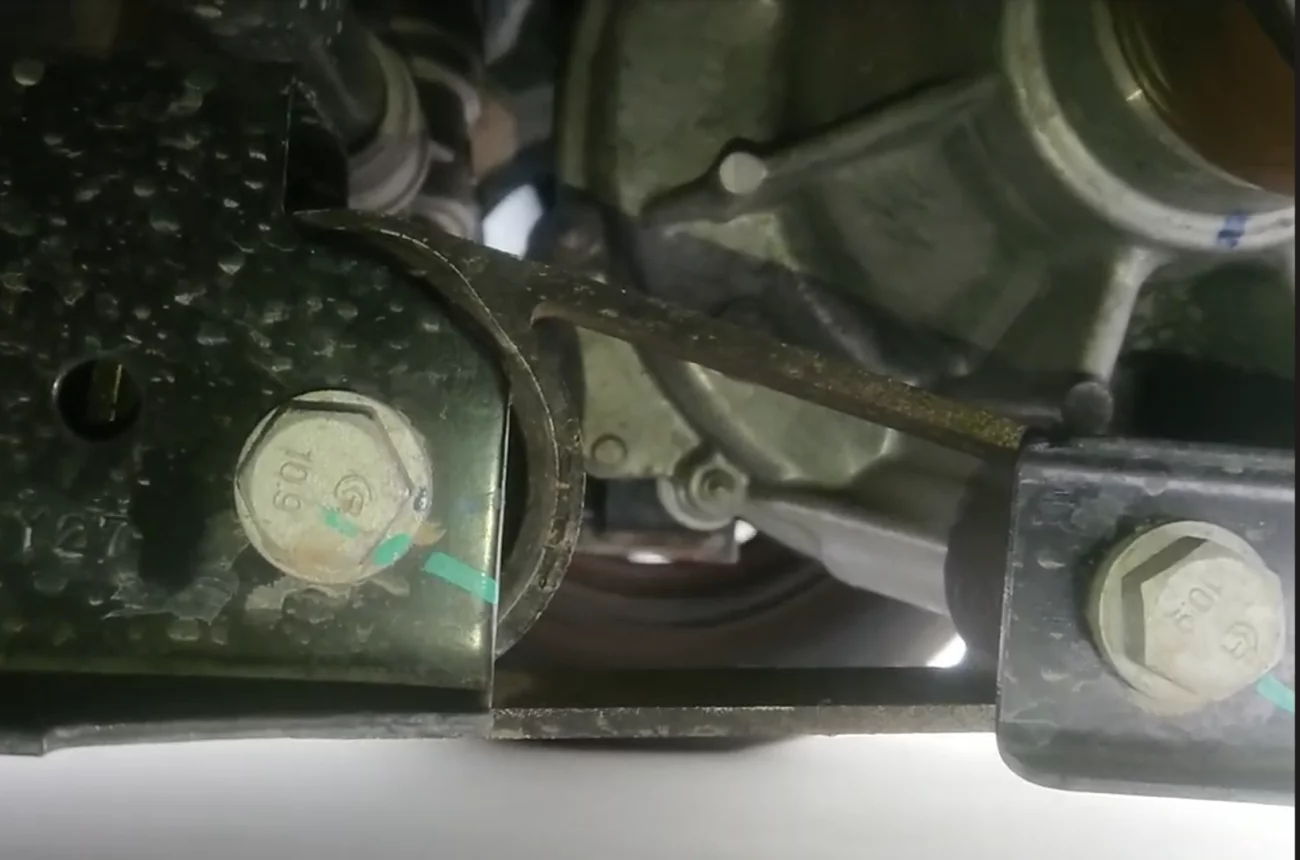

Bdw. was ist diese benannte Koppelstange???
Wahrscheinlich die Pendelstütze. Ergibt Sinn in Verbindung mit den Motorlagern.
Genau genommen ist es eine Momentenausgleichsstütze.
Hier in action.
