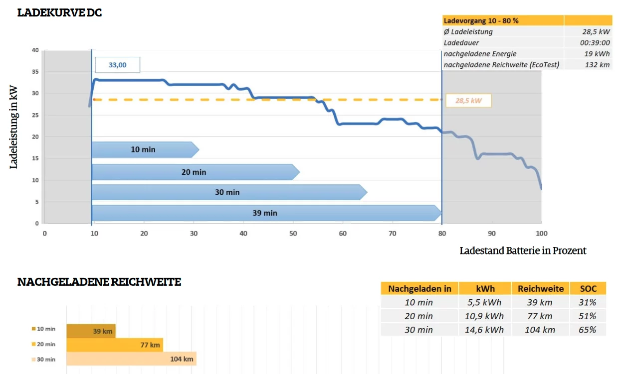

Kein Elektroauto hält durchgehend einen hohen Ladestrom. Die Hersteller definieren eine sogenannte „Ladekurve“. Sie gibt an, bei welchem Ladestand ein Auto mit welcher Ladeleistung lädt. Üblicherweise erreicht es zwischen 0 und 50 Prozent Ladestand die Spitze und senkt zum Ende des Ladevorgangs bei mehr als 80 Prozent Ladestand die Ladeleistung. Jedes Auto hat dabei eine spezifische Ladekurve. Ihre Form ist wichtiger als die maximal mögliche Leistung.
Hier mal die Ladekurve des Spring:
Die Regelung ist dem SoC geschuldet und nicht der Akkutemperatur.

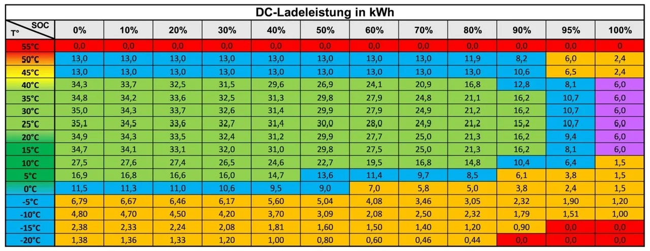

Also in der Diagrammtabelle, die von Forenusern ausgemessen wurde und hier immer wieder geteilt wird, sind ganz eindeutig SoC UND Temperatur entscheidend. Dies wird auch durch unzählige praktische Erfahrungen gestützt, die von stark verminderter DC-Ladeleistung sowohl bei Kälte (Winter) als auch bei Hitze (x-tes mal Laden auf Langstrecke) berichten.
Das BMS “ersetzt“ also ein wenig das fehlende TMS, indem es in den Randbereichen die Ladebelastung reduziert - natürlich auf Kosten der Ladedauer, weshalb „ersetzten“ eigentlich zu hoch gegriffen ist: Eher sucht es workarounds für die fehlende aktive Temperierung.
Ladediagramm mit DC Ladeleistung über Soc und t ',
nach Suchfunktion 🍳...war gar nicht so schwierig zu finden...
Guten Appetit 🌲DACIA DC LADELEISTUNG Temp kwh.webp...
zurückliegend vom motivierten Forumsmitglied mit einem Dacia Spring, " fünfunfvieriger ",erstellt danke

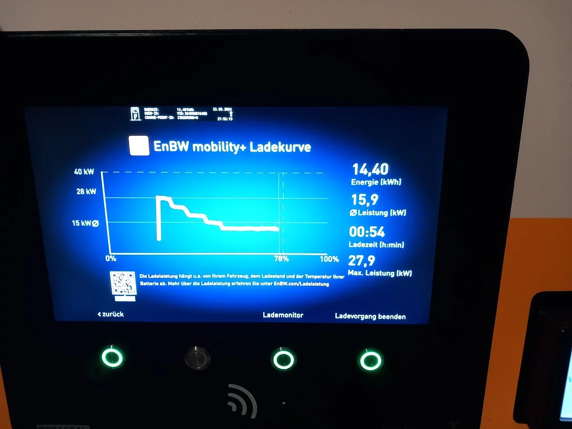

Hallo, bin grade nochmal in die Bilder vom Urlaub gegangen und die Screenshots und Aufnahmen der Ladesäulen gehören eigentlich zu denen die man nicht so gerne ansieht...
Bin ziemlich sicher dass alle Spring die Ladeleistung zurückregeln bei hoher Temperatur (außer sie hätten genau da einen Fehler - eher auszuschließen dass nur das nicht geht). Kenne zwar solche Fälle und Software die bei einzelnen ausgefallenen Sensoren diese unterdrückt, gibt aber eine Meldung im Fehlerprotokoll.
Massiven Eingriff in den Ladestrom gibt es ab 42 GradC, so sind wir ab Nachmittag rumgetingelt:
Und so sahen die Ladekurven aus:
Also in fast einer Stunde gerade mal gut halbe Nennkapazität eingeladen, das ist nun wirklich keine Schnelladung mehr. Strom ist schon zu Anfang niedriger als normal und dann geht es in 4 Schrittten alle 7 Minuten bergab bis es zur "Nullinie" kommt. Da hat der Spring eindeutig Fieber (bis 47 GradC) aber ist zum Glück noch nicht tot. Beschleunigen und Fahren gehen "normal" denn das kann in einigen Situationen wichtig sein.

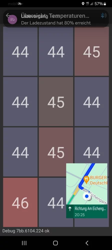

Mal eine Frage an die Experten: warum zieht der Spring bei 44 Grad Akkutemperatur 30 kW bei Vollstrom aus dem Akku? Ist entladen nicht so schlimm wie laden?
Tatsächlich ist das dauerhafte Laden mit hohen Strömen eher für die Erwärmung verantwortlich als der Fahrbetrieb. Selbst wenn man dauerhaft auf dem Pedal steht ist ja irgendwann der Berg genommen oder die Endgeschwindigkeit erreicht. Ab da beginnt das "Schonprogramm" und die Leistung nimmt ab.
Wir sehen selbst bei hohen Außentemperaturen gegen Ende der Fahrt niedrigere Temps in der Batterie als zum Ende der vorangegangenen Ladung.
....warum zieht der Spring bei 44 Grad Akkutemperatur 30 kW bei Vollstrom aus dem Akku? Ist entladen nicht so schlimm wie laden?
Exakt. NMC-Akkus können üblicherweise ca. 10x so schnell entladen wie geladen werden.
Daher entspricht Vollstrom beim Fahren von der Akkubelastung her auch nur ca. mit 16A AC laden...
Und daher ist oft DC laden auch viel belastender für den Akku als Vollgas fahren.
Und darum muss das BMS zur Akkuschonung auch viel öfter schonend beim DC-Laden eingreifen als beim Fahren.
