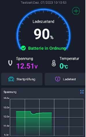

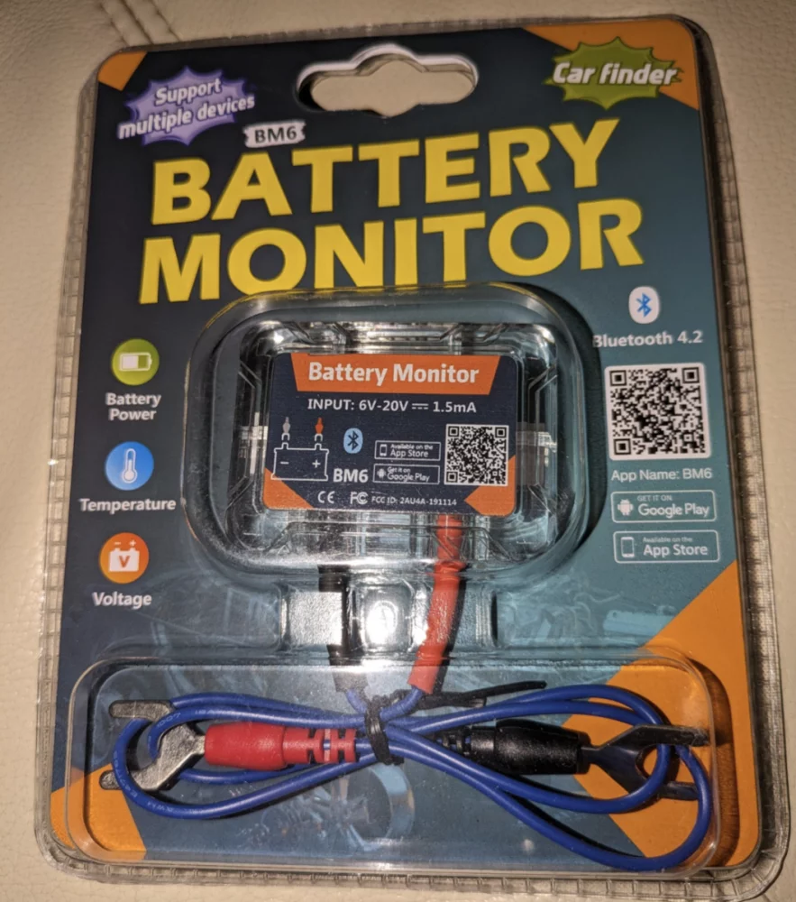

Ich kann Dir gerne einen neuen Batteriemonitor zur dauernden Überwachung der 12V Batterie leihweise zukommen lassen. Damit hast Du innerhalb kurzer Zeit Klarheit ob der Kapaverlust über das Nachladen der 12V-Batterie geschieht oder doch HV-seitig.
Ich nutze den schon seit Monaten im Spring und bin begeistert.
Da ich damit auch den Stand-Verbrenner überwachen wollte, habe ich einen zweiten originalverpackt aus Chinesien hier rumliegen. Kam noch nicht dazu das Teil zu verbauen. Ist auch nicht eilig.
Bei Ali bestellen ist leider etwas aufwendig da nicht alle Shops, die die Teile anbieten letztlich auch liefern. Das erfährt man dann erst nach Wochen und probiert den nächsten shop.

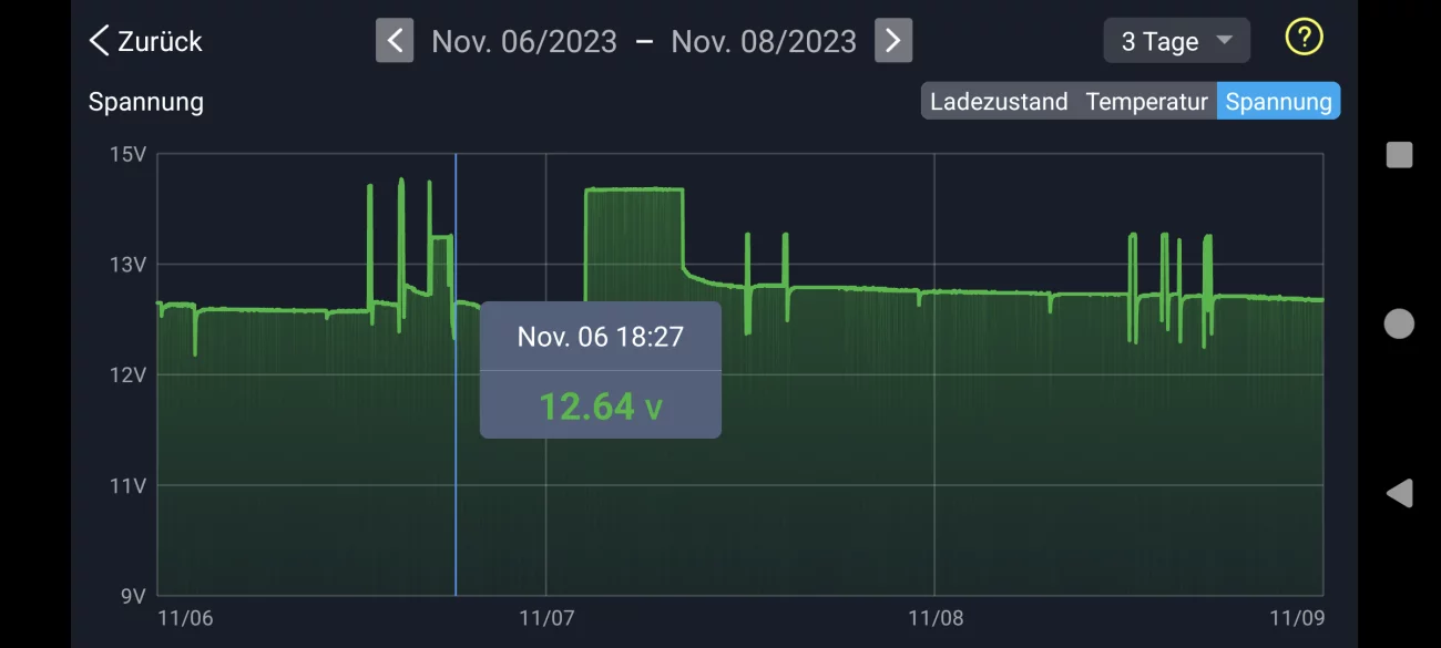

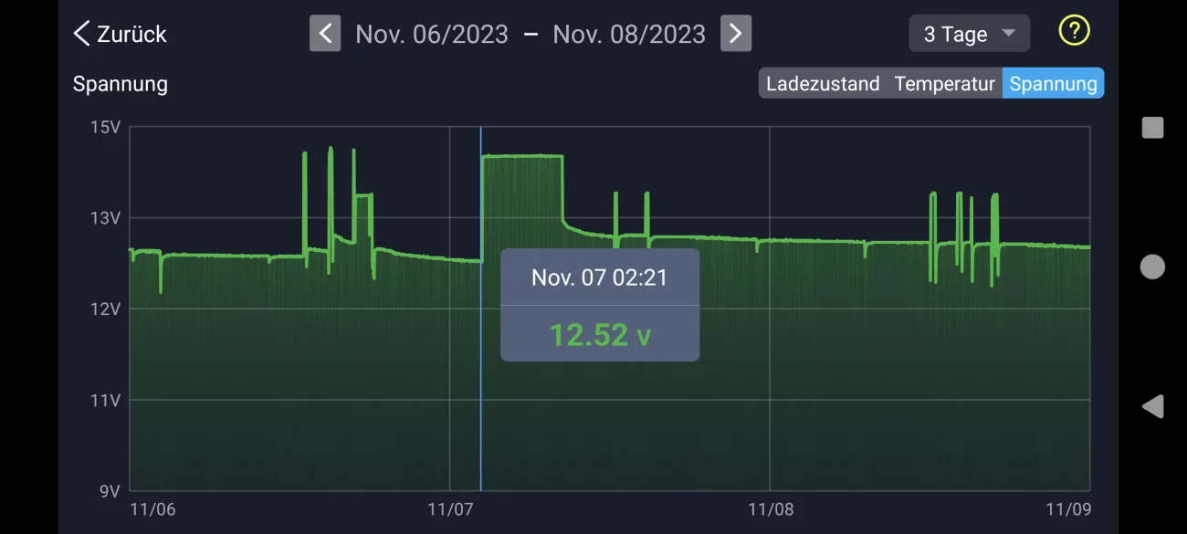

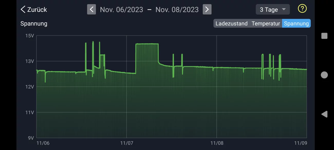

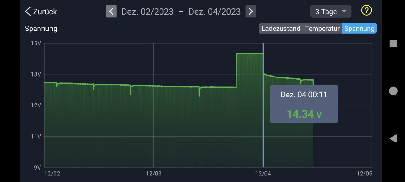

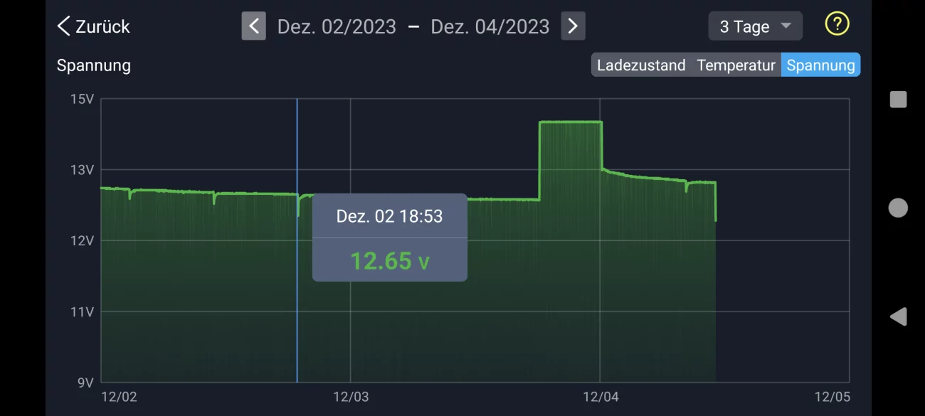

Ich habe jetzt mit dem dauerhaften Monitoring der 12V Batteriespannung seit ca. Anfang des Jahres erst das dritte oder vierte Mal, dass die Batterie nachts im Stand geladen wurde. Diesmal hat die Ladung selbständig abgeschlossen.
Es bestätigt sich das, was bisher schon ermittelt wurde:
Die Ladung setzte ca. 8h seit dem letzten Abstellen/Einschlafen des Fahrzeugs ein und endete selbständig nach ziemlich genau 6h.
Letztes Abstellen ca.:
Beginn der Ladung:
Ende der Ladung:
Bei meinem Fahrverhalten passiert das Nachladen nachts offensichtlich eher selten. Das liegt hauptsächlich daran, dass ich tgl. ca. 45 Min. fahre und häufig mit 10/16A lade. Die Erhaltungsladung währenddessen hält den Ladestand im grünen Bereich. Manchmal wird auch mit hoher Ladespannung (14,4 V) während einer Fahrt geladen wenn die Batteriespannung entsprechend abgesunken ist. (In den Screenshots zu sehen bei den Fahrten am Tag vor der nächtlichen Ladung.)
Des Weiteren halte ich den HV-Ladestand immer so zwischen 40 und 85%.
Wer seltener fährt und/oder eher eine schnelle Gleichstromladung statt langsamer AC-Ladung durchführt, die aber
über längere Zeit aufgebraucht wird (85 --> 10%), wird das nächtliche Nachladen sicher häufiger haben als ich.

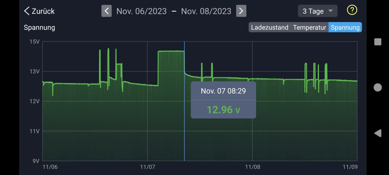

Nun stand mein Spring 3 Tage eingeschneit rum und es gab wieder eine Nachladung der 12V-Batt. im Stand. Es hatte aber auch zweistellige Minusgrade letzte Nacht und davor auch nur unter Null.
Abgestellt habe ich das Fahrzeug am Freitag Abend mit 71% SOC bei ca. 0°C. Montag, nach dem Nachladen war der SOC bei 69% (bei -6°C ohne Vorheizen oder andere Verbraucher im gesamten Zeitraum).
D.h. mit dem Nachladen der 12V-Batterie (6h wie bisher auch) sinkt der SOC um max. 2%.
Allerdings fiel die Temp. der HV-Batt. auch um mind. 6 Kelvin. Das allein hätte aus meiner Sicht schon einen SOC Verlust von 1-2% zur Folge.

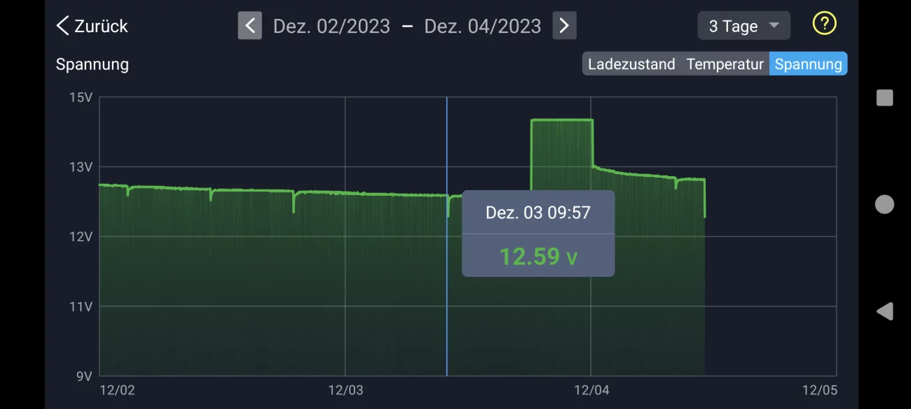

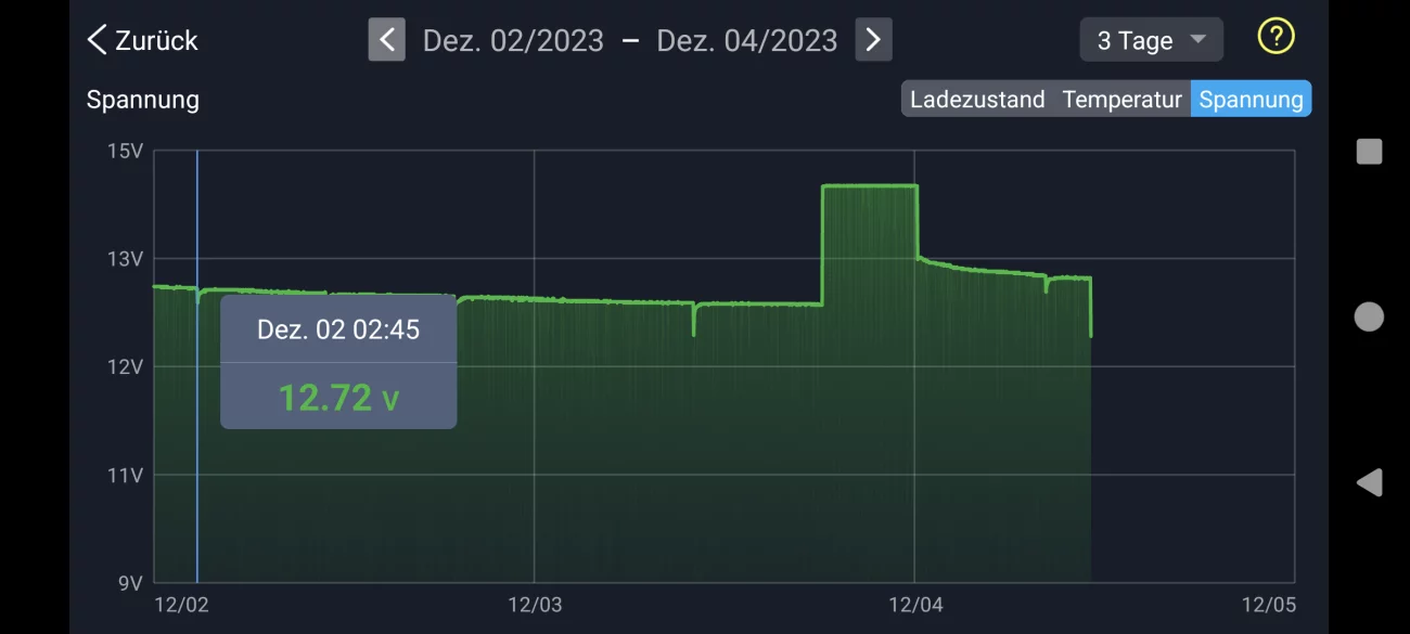

Nachfolgend noch ein paar Screenshots falls von Interesse und Erläuterungen darunter:
Eine offensichtliche Spannungsprüfung erfolgte wieder 3x im ca. 8h Rhythmus nach dem letzten Abstellen des Fahrzeugs.
Dann war kurioserweise eine 15h Lücke bis zur nächsten Prüfung. Nach weiteren 8h dann der Beginn der Ladung für 6h.

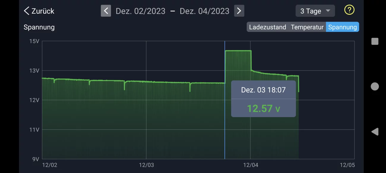

Nun steht mein Spring seit 5 Tagen unbewegt in der Kälte und wurde in dieser Zeit nun zum zweiten mal nachgeladen (12V-Batt.). Dabei verlor der HV-Speicher erneut 2%.
Erstaunlich:
obwohl ich den Schlüssel in dieser Zeit nie ins Zündschloss steckte, hat sich die App einige Stunden nach der ersten Ladung aktualisert und zeigte den Verlust von 71 auf 69% an. Mehr als Türentriegelung und Türöffnung (zur Ermittlung des SOC nach der ersten Nachladung im Display) fand in dieser Zeit nicht statt.
Und auch einige Stunden nach Ende der zweiten Ladung während des Stillstands aktualisierte die App und zeigte 67% SOC. Dabei fand hier keine Türentriegelung statt. Das Einzige was ich nach der 2. Ladung betätigte, war der Heckklappentaster bei verriegeltem Fahrzeug (die Spannungsauswirkung s.u. im screenshot).

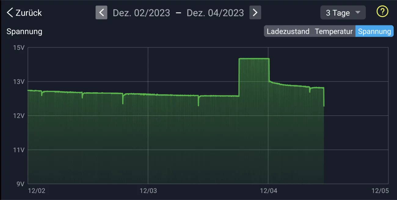

Die Spannungseinbrüche, die mutmaßlich die Spannungsprüfung beinhalten, sind doch ziemlich unterschiedlich. Häufig 8h, aber auch abweichende Zeiten sind dabei.
Im nachfolgenden screenshot habe ich mal die Zeiten dargestellt.
Ladezeit ist immer 6h.
Zwischen der ersten und zweiten Nachladung liegen gerade mal 24h...
Die 4 Motoren der ZV ziehen zwar ordenlich Strom, aber dass die Spannung so weit dauerhaft einbricht, hätte ich nun nicht erwartet...
Betätigung des Heckklappentasters bei verriegeltem Fahrzeug führt zu einem kleineren Spannungseinbruch:
Dabei geht auch die Handbremsleuchte im Display kurz an.
