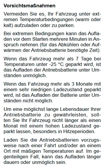

Aus gegebenem Anlass muss ich meinen Langstreckendiesel nutzen und daher den Spring vom 26.12.2022 bis zum 09.02.2023 für 46 Tage in die Garage stellen.
Er kommt mit einen SoC von 50% in die Garage und ich werde nichts abschalten (z. B. Datenschutzmodus)
Bin mal gespannt wo der SoC nach 46 Tagen liegen wird. Ich bin optimistisch, da mein Spring drei Monate auf einem Abstellplatz in China verbracht hat und da wurde ja auch nicht nachgeladen.
In der Bedienungsanleitung finden sich Hinweise zu längeren Standzeiten:
Ich werde dann im Februar berichten.
