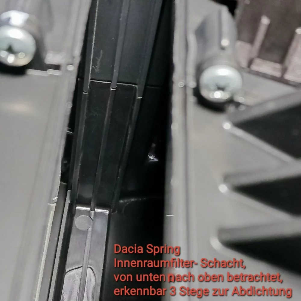

Wurfpassung reicht doch völlig. Da die Einfassung fahrzeugseitig einen E-förmigen Querschnitt hat, genügt das als Abdichtung.

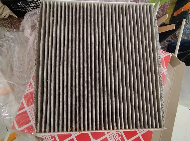

Weil ich nächste Woche eh zur Wartung muss, habe ich heute in vorauseilendem Gehorsam die 72 Sekunden geopfert und der Werkstatt die Arbeit mit dem Filterwechsel abgenommen. Handschuhfach habe ich nicht ausgebaut, aber entgegenkommenderweise die Klappe abgenommen.

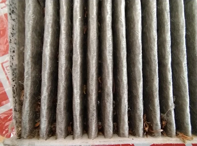

Hier der alte Filter eingangsseitig nach 2 Jahren und 8056km:
die dreckigste Ecke (links unten, Beifahrerseite):
Ich gehe mal davon aus, dass sich der Filter mit Druckluft von hinten wieder freiblasen ließe. Mit den Hepa-Filtern in der Wohnung praktiziere ich das auch erfolgreich.
