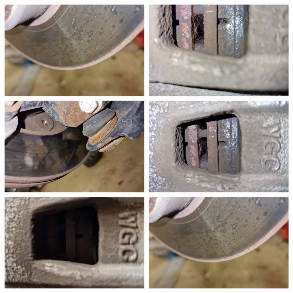

Hi Chris, ich wünsch dir dann auch viel Erfolg bei der Fehlersuche. Wenn du dann berichtest, dann freuen wir uns auch über jedes Foto was deine Arbeit dokumentiert. ;)

Bremsen Vorne sehen nach 30k km noch ziemlich fit aus (leichten rostansatz haben sie auch schon)... wird aber bei den "schleichern" 😉 schlechter aussehen weil man den bock auch fasst ohne zu bremsen fahren kann, was wiederrum schlecht für die bremsen ist weil Rostbildung.
