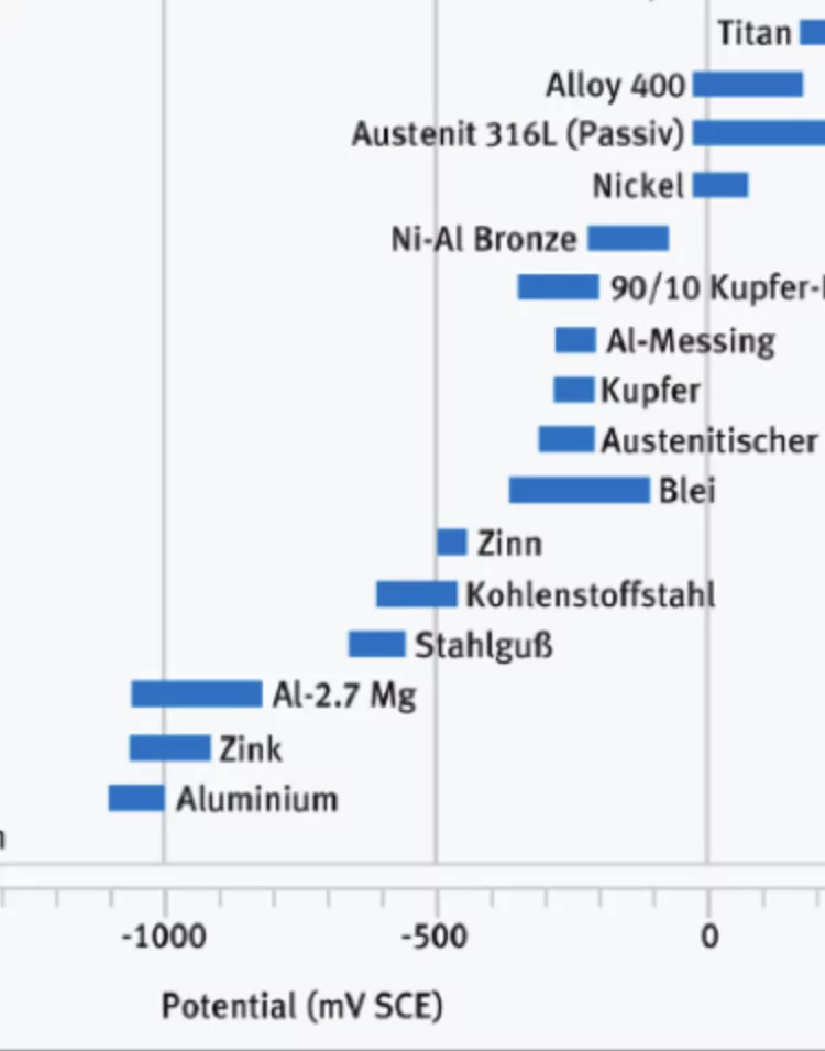

Das mit den Wischerarmen ist echt irgendwie komisch: Messingbuchsen in Aluminiumhalterung…
Da ist Korrosion echt einfach vorprogrammiert bei 0,7V Potentialdifferrenz.
Da bringt auch Fetten nur kurzzeitig etwas durch die Verringerung der aktiven Oberfläche.
Seit gut 30Jahren sollte man eigentlich wissen, das der Materialmix nicht dauerhaft beständig ist.
Messing „schmiert“ gut - aber darf bei Nässe keinen Kontakt zu Aluminium haben.
Das ist bei Nässe eine kurzgeschlossene 0,7V-Batterie, die das Aluminium oxidiert.
Warum die da keine Kunststoffhülse statt Messing eingesetzt haben…Anhang anzeigen 10475

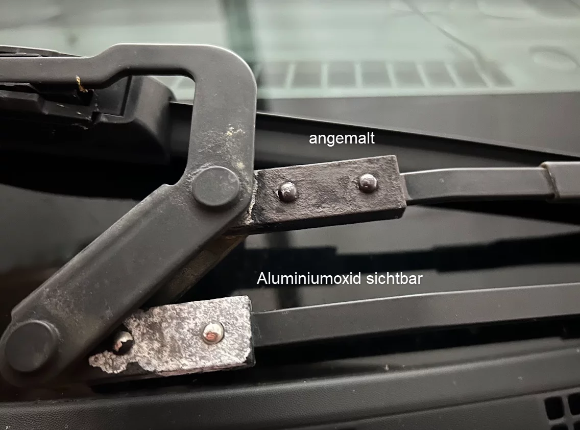

Ich zitiere mich hier mal selbst, um Neubesitzern ein wenig die Sorge zu nehmen:
Der Lack auf den Aluminiumaufnahmen an den Wischerarmen ist bei mir seit gut 6Monaten abgeblättert.
Da hilft auch ein gelegentliches Einfetten nichts.
Das sieht nicht hübsch aus, weil Aluminiumoxid (weiß) an einem schwarzen Wischerarm auffällt.
Aber: bis diese (recht üppig dimensionierte) Aufnahme wegkorrodiert, ist der Spring wahrscheinlich auch bereits in ein würdiges Alter gekommen.
Meine Testmaßnahme war nun: einen der Alublöcke einfach mit schwarzem Edding anmalen, damit es nicht mehr so auffällt. Den anderen habe ich zum Vergleich unbemalt gelassen.
Seit einem Monat sieht´s immerhin unverändert aus.
Also meiner Meinung nach:
- Diese Halterung hält (auch wenn ich die Wahl des Materialmix immer noch nicht nachvollziehen kann)
- Einfetten bringt nichts (außer, das man im ungünstigsten Fall Fett auf die Windschutzscheibe trägt)
- optischer Makel kann durch gelegentlichen Edding-Einsatz behoben werden.
