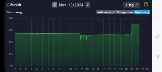

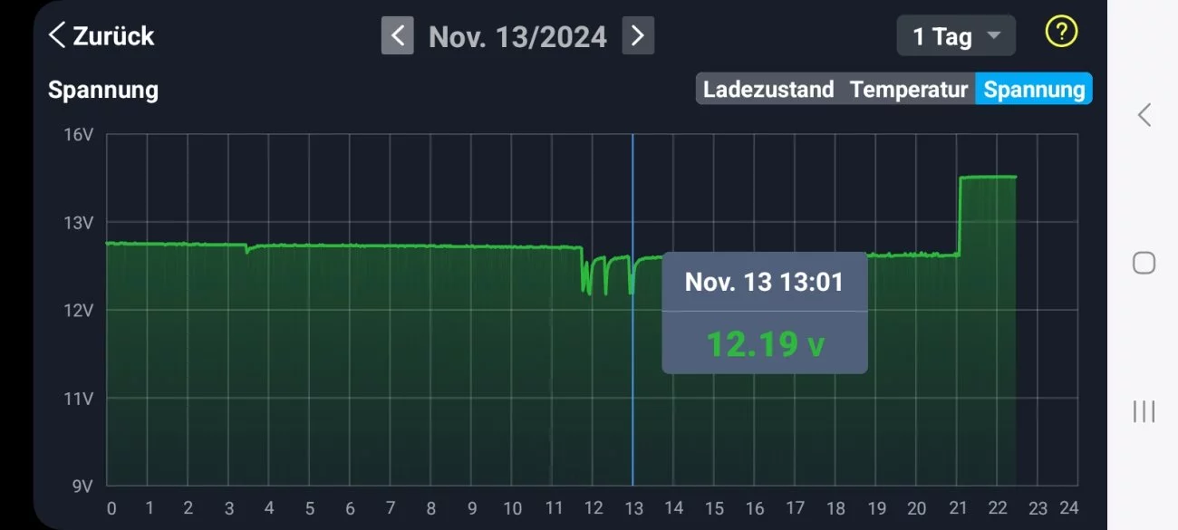

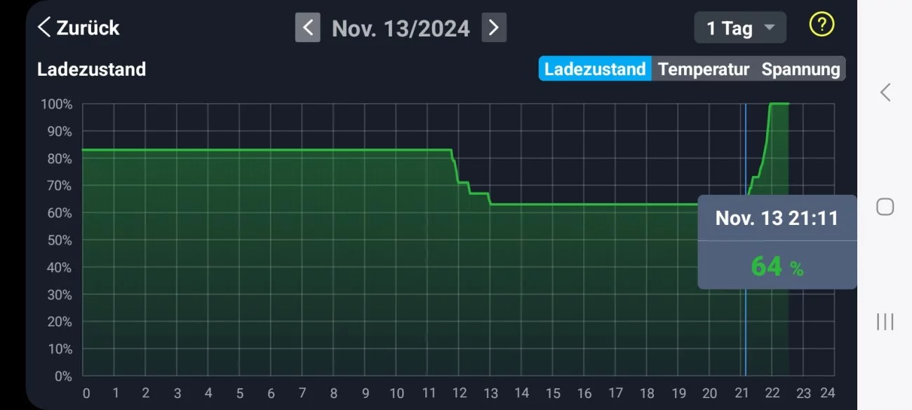

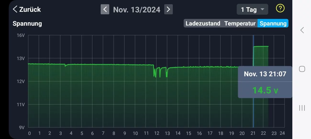

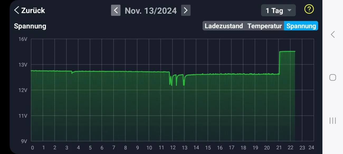

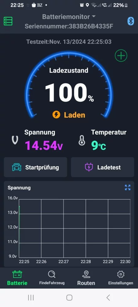

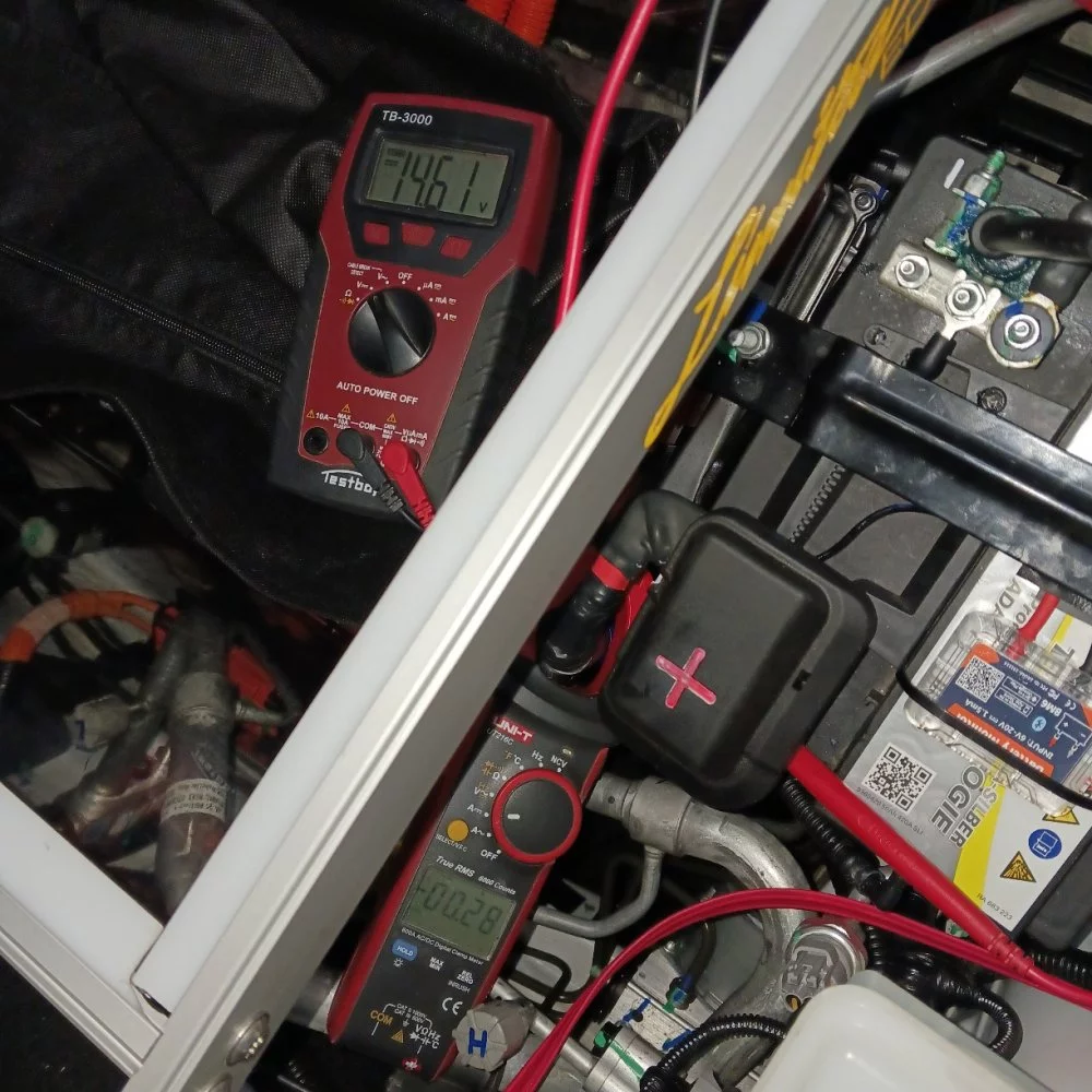

12V Batterie und Ladeströme beobachtet und gemessen...
●gerade eben habe ich den Dacia Spring wieder mal erwischt..."beim gute Nacht sagen"...🥳😇😉...gaaaanz leises Wasserpumpengeräusch unter der Frontmaske: Ganz sicheres Zeichen für das Laden der kleinen 12V 50Ah Batterie.
● Vorbereitungen: Motorhaube bereits geöffnet und Haubenkontakt manuell geschlossen.
Voltmeter und Stromzange in Bereitschaft, zuvor mit festverdrahtetem 12V Batteriemanager BM6 per BT auf meinem Android die "Lage" betrachtet, siehe Bilderstrecke:
"Ahha, da wird gemütlich geladen, voraussichtlich mal 6 Stunden am Stück"
● die Auflösung sehe ich dann dazu mal wieder am nächsten Morgen, hihi 💤😴
Also , wer viel Mist, Mist oft Mist...
● betrachtet bitte mal das Vorzeichen auf
der Stromzange = ➖️ 00,28 Ampere bei 14,61 Volt DC.
● gleichzeitig wird die Kühlmittelpumpe bestromt, leicht Handwarm, 12V, 33W , wahrscheinlich auch aus der "HV Batterie🔋 im Spring- Tank"

Ach herrje…
Also wandern nur etwa 4W in die (fast) volle 12V-Batterie, während alleine 33W in die (zu dem Zeitpunkt sicher nicht nötige) Umwälzpumpe gehen.
So richtig effizient ist das mal nicht…
Das die 12V-Batterie auch im Stand nachgeladen wird, finde ich grundsätzlich gut. Aber eine Stunde sollte ja eigentlich vollkommen reichen.
Nächtliche Verlustrechnung beim Laden...sind rechnerisch überschlagen in dem regelmäßigen wiederkehrenden 6 Stunden- Ladefenster:
□ 4W x 6h plus 33W x 6h
ergeben min. 222 Wh, würde ich noch weiter aufrunden auf zus." bestromte Steuergeräte oberhalb Standby" dann sind plötzlich doch bestimmt 0,25 Kwh in einer nächtlichen Ladesessions weggebrochen, die an der morgentlichen Reichweite i.Vgl. zum Vortag nach Abstellen abgezogen werden...mhhh- Oder ?😉🤔⚡
Hoch spannend😴💤, und gute Nacht
Da braucht man sich über Vampirverluste keinen Kopf zu machen, aber dass die Wasserpumpe bei fast keiner Leistungsabgabe läuft ist ja aber bekloppt. Denn die Wasserpumpe sollte eigentlich im Stillstand nur laufen wenn der Ventilator hinzu geschaltet wird, sonst wäre eine etwaige Kühlung wenig effizient. Oder das Auto steht draussen und es wütet ein Orkan. Interessant wäre jetzt noch die Messung der Wassertemperatur. ;)
Der Wärmeeintrag durch die laufende Pumpe ist wahrscheinlich höher als der des DC-DC-Wandlers bei der Leistung ;-)
Zweckmäßig wäre, wenn die Pumpe temperaturgesteuert entsprechend der WandlerTemperatur anliefe, bspw.: >40Grad=an, <30Grad=aus
Aber naja… man kann nicht alles haben.
Wasserpumpe läuft gerade im Stand/ Auto Aus, wohl pauschal während der Ladesession, da der Gleichrichter/ Inverter im Gehäuse seine Arbeit verrichtet...lädt und lädt gaaanz gemütlich ?! Je nach Bedingungen vor dem Abstellen, jetzt gerade bei 9⁰C in der Garage lauernd...leider nicht sparsamer getaktet oder scheinbar nicht Temperaturgesteuert ?!
● Nur falls mal zusätzliche Ströme anfallen, z B. während der Fahrt/ Kurvenhatz und steile Passagen wird wohl der große Lüfter seinen Dienst aufnehmen im Verbund mit dem wassergekühlten E - PSM Antriebsmotor, das wäre erwünscht.
Fazit: morgen früh fehlen wieder mal rechnerisch / Dreisatz 1,78 km auf dem Display, aufgerundet also schon wieder 2 km Reichweite.

Die Frage ist: wann wurden die 0,28A gemessen. Zu Beginn sicher nicht.
Ich schätze mal, die Batterie ist halt auch schon durch wenn die schnell auf 14,4V gebracht werden kann. In diesem Fall sind 6h Ladezeit mit laufender Kühlwasserpumpe natürlich Käse.
Dass die Wasserpumpe schon ab Stufe ACC (Zubehör) läuft ist eigentlich logisch, da ja die Ladeelektronik beim Spring schon ab da aktiv ist. Und es wird davon ausgegangen dass man kurzfristig losfährt, der Fahrwind das Wasser kühlt bis eventuell die Aussentemperaturen so hoch sind, dass das nicht mehr reicht. Die beiden "Kühler" von Klimaanlage (Front) + Wasserkühlung liegen direkt hintereinander, somit springt der Ventilator also an, wenn 2 Steuerkreise es unabhängig? von ihm verlangen. Interessant dass dabei Hitze vom Konverter der Klimaanlage auch an den Wasserkühllauf weitergegeben wird. Man merkt auch dass bei hohen Aussentemperaturen und nach Fahrt, der Ventilator im Stand sehr oft anspringt, nur mit kurzen Pausen dazwischen. Das hat wohl dazu geführt dass man das automatische Nachladen bei der ersten Version nicht eingebaut hat. Obschon im Handbuch erwähnt. Und ehrlich gesagt, man braucht diese Funktion im Normalbetrieb auch nicht, da die Verluste beim Spring doch recht gering sind, mit Ausnahme von längerem Urlaub oder Abwesenheit. Bis dann irgendein Manager ohne Fachkenntnis das gefordert hat.
Und vor allem beim Spring kann man sehr einfach nachladen wenn man den Schlüssel auf ACC stellt und eine Stunde so aktiv stehen lässt, es ist ansonsten nichts aktiv.
Beim MG5, ähnliches Thema, ein automatisches Nachladen gibt es auch nicht, beim MG Marvel schon. Meine Meinung ist die dass es mich nervös macht wenn ein Fahrzeug seine HV Batterie ohne mein Wissen einschaltet. Mit den Nachteilen, die nur bei sehr langen Standzeiten oder defekter 12V Batterie existieren, kann ich sehr gut leben.
