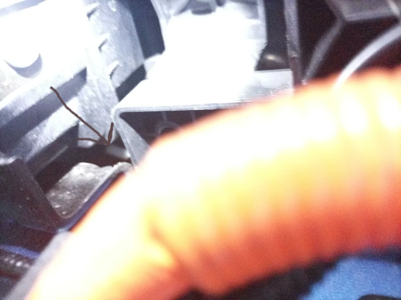

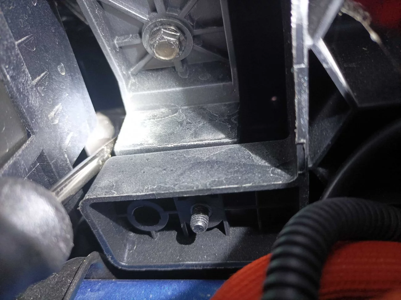

Ist vorhanden. Nicht leicht zu fotografieren.
Motorhaube öffnen. In Fahrtrichtung links, also vom Betrachter aus gesehen rechts von der Hinterseite des Ladeklappengehäuses kann man sehen wie der Bowdenzug in den Öffnungsmechanismus mündet (weiße Nylonführung mit Stahlseil). Das breite Kunststoffteil mit Schraubenzieher nach links (in Fahrtrichtung gesehen, vom betrachter rechts) schieben, dann springt die Klappe auf. Man kann dann einen (dicken) Schraubenzieher dahinter stecken, dann ist die Verriegelung solange dauer-entriegelt. Dann kann man mit einem Kunststoffspachtel o.ä. unter der Klappe etwas hebeln, falls diese festgefroren sein sollte. Es ist leichter zu finden, wenn man vorher man mal übt, indem eine zweite Person von innen den Mechanismus betätigt und hin- und her wackelt. Dann sieht man leichter, was gemeint ist.
Taschenlampe (wie auf dem Foto) hilft sehr! Ist ganz einfach, wenn man es mal gefunden hat. Bild zeigt die Sicht von oben, links im Bild der Schraubenzieher.
(Vielleicht bekommt jemand bessere Fotos hin) 🙂
