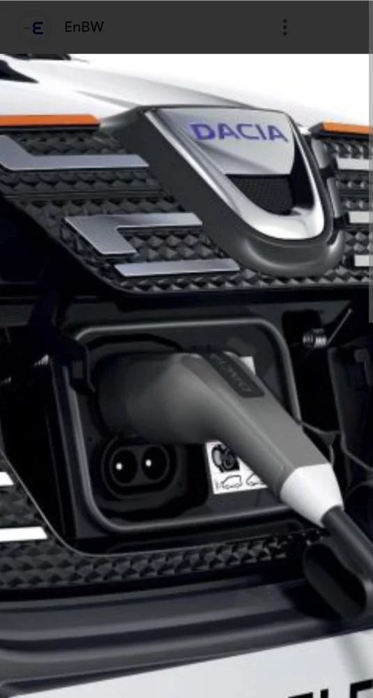

Du hast ganz sicher eine, die ist so groß, dass man sie schon fast übersehen kann, dass Du vielleicht neu schauen solltest, glaube mir.....hinter der geöffneten Klappe, ca, 20 cm lang quer und 10cm senkrecht.
Dichtung:
Wobei ich eher glaube, dass die ganze Klappe rundum anfriert. Insbesondere obere Kante Richtung Motorhaube.
