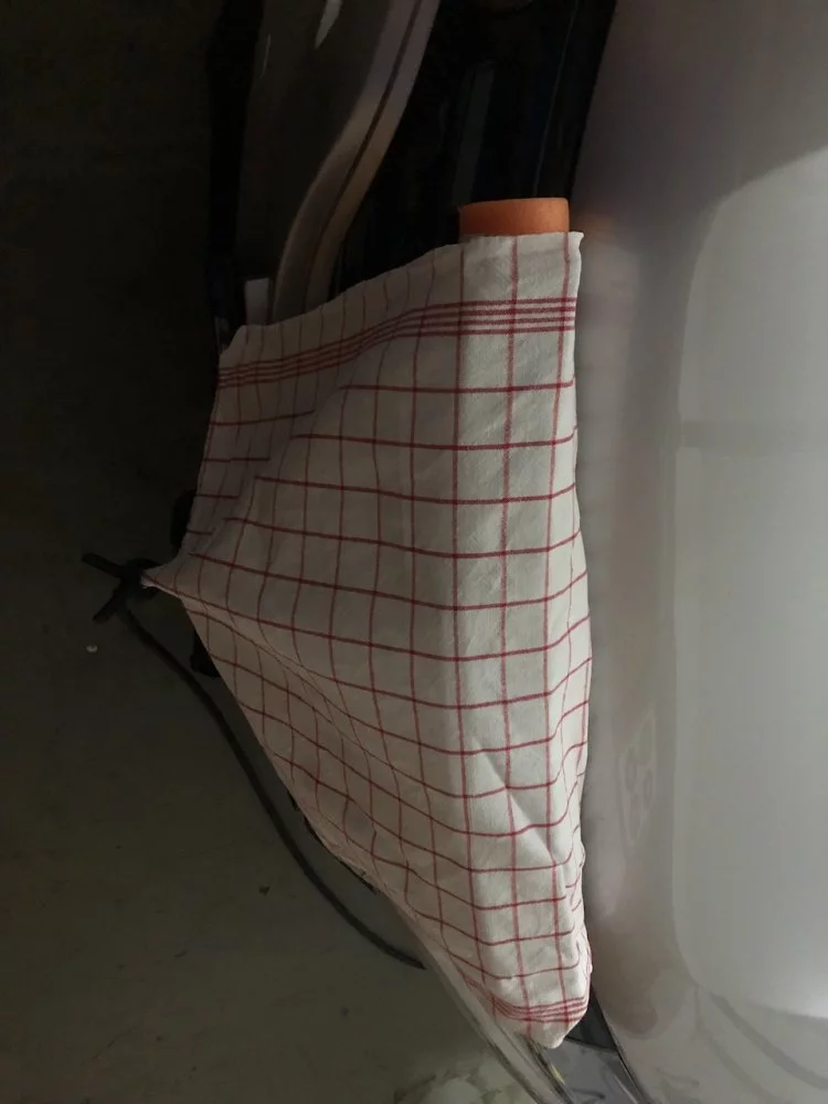

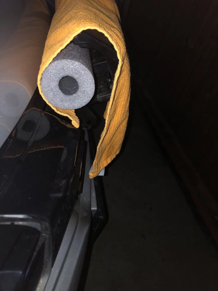

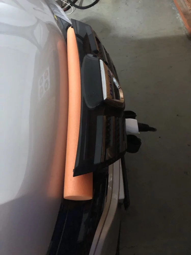

Was (bei mäßigem) Schneefall eine Alternative für „Draußen-Lader“ sein könnte:
Ein Stück Schwimmnudel oder Rohrisolierung mit ~6cm Durchmesser.
Das klemmt ganz gut zwischen Ladeklappe und Motorhaube und dürfte mit Tuch bestückt vermeiden, das sich Schnee an den Anschlüssen sammelt.
