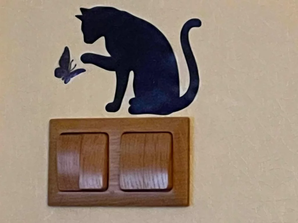

Ist das Plastik nicht nur ein Überzug und die Zugkraft geht nicht auf Metall oder ähnliches? Wenn da richtig Kraft darauf kommt fände ich sogar Holz schön. Könnte ich mir rein haptisch nett vorstellen.
:love:Wie hier, die hatte der Praktiker-Baumarkt im Programm..
Da müsste dann noch in grammatisch korrektem Chinesisch drauf stehen : Halt die Klappe. ;)
