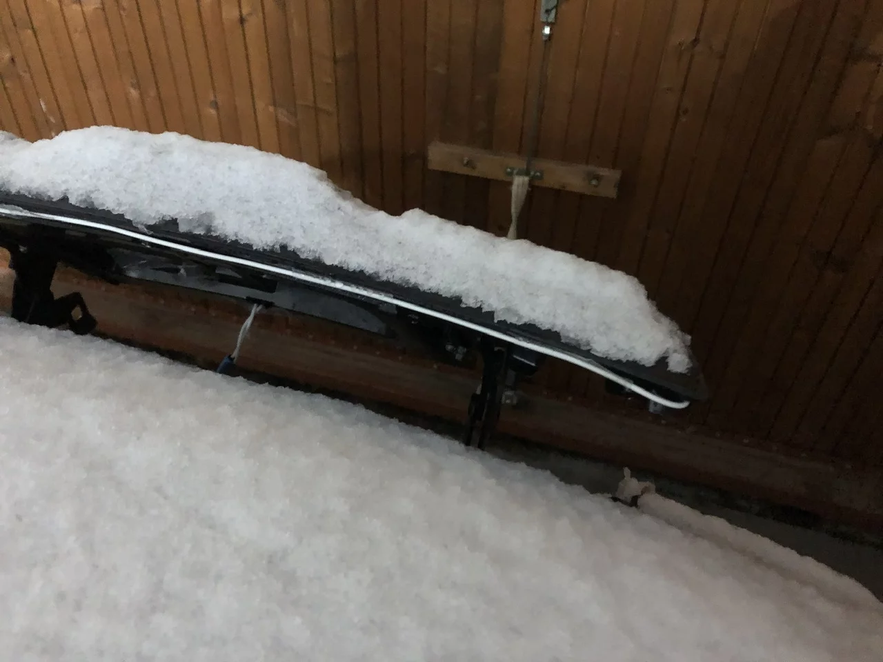

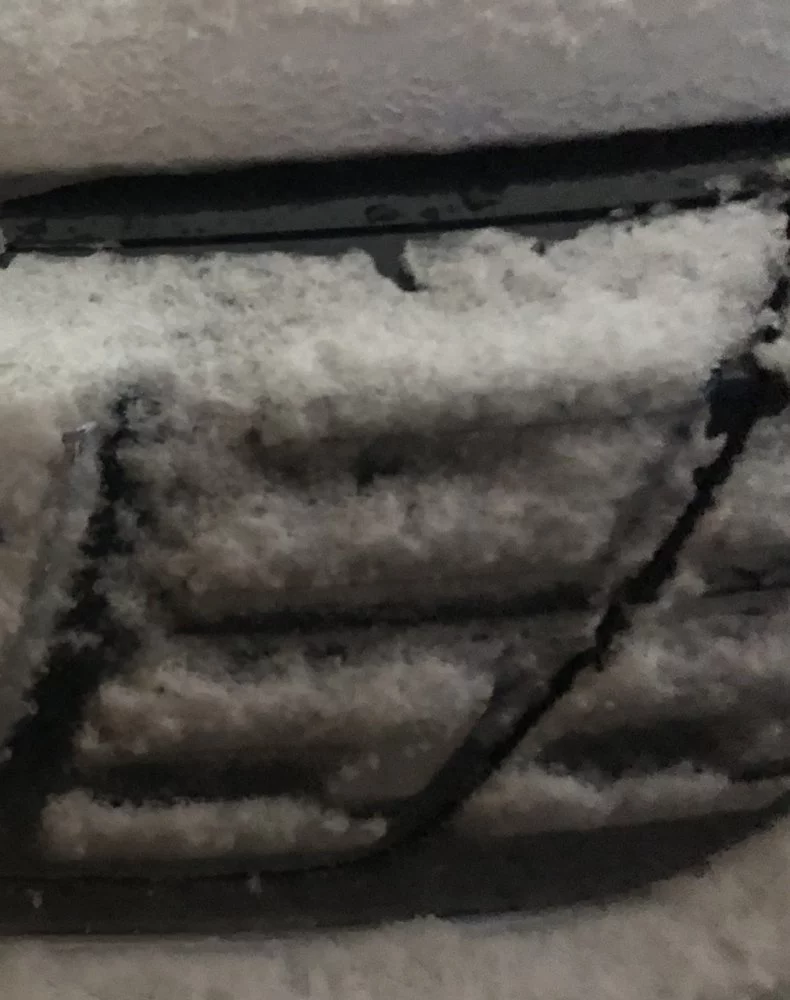

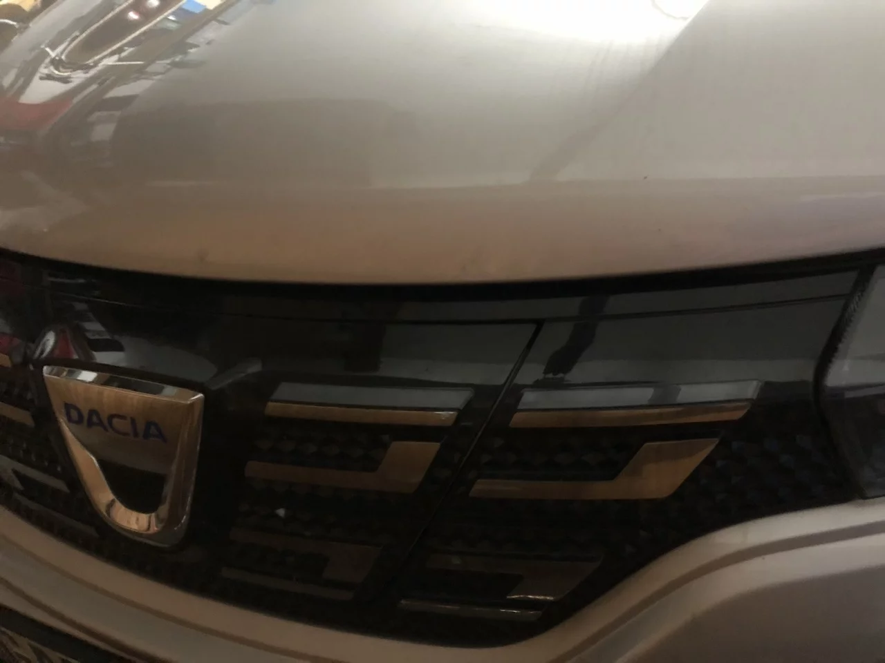

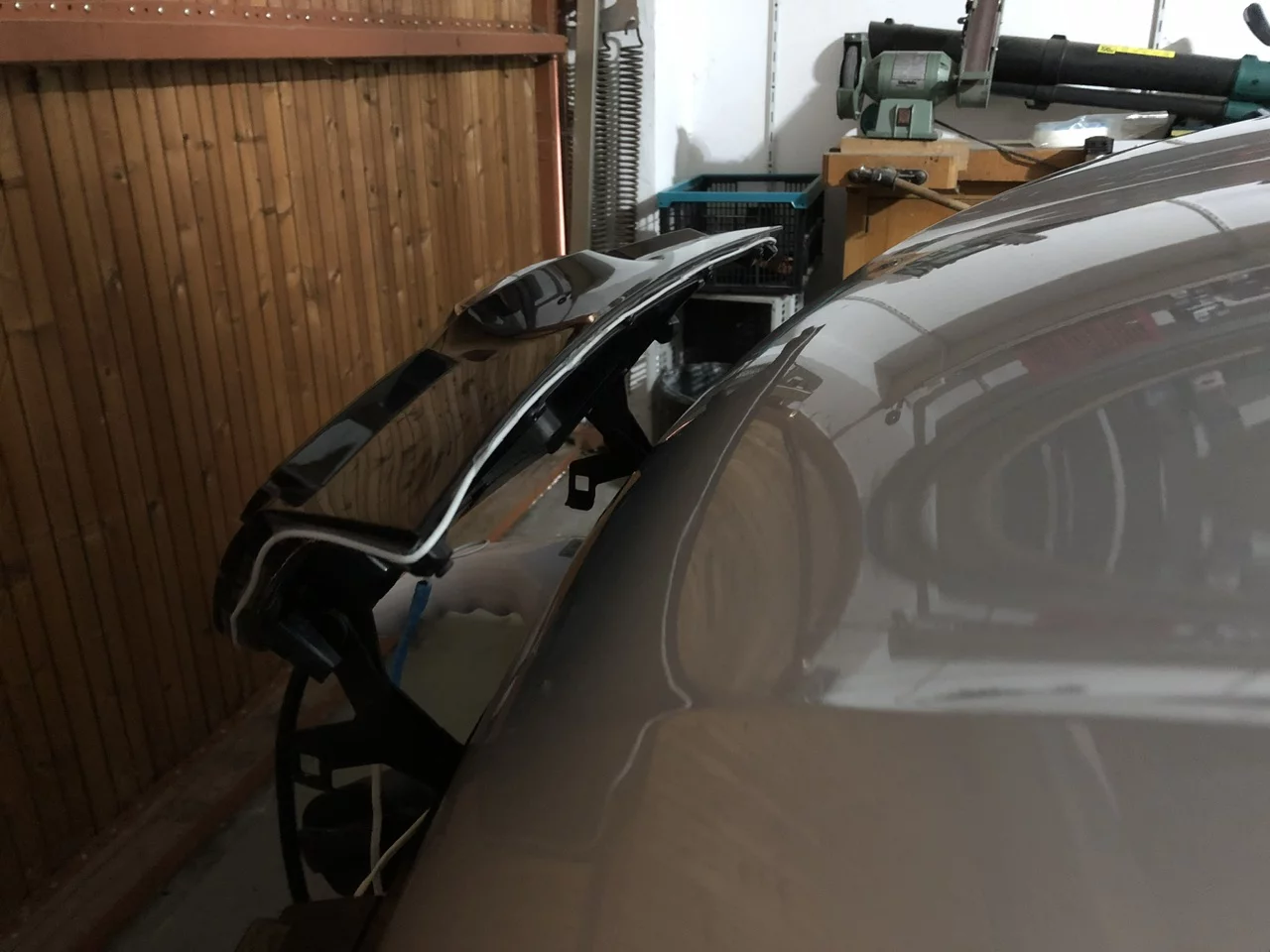

Ich habe den Heizschlauch jetzt mal provisorisch mit einem sehr guten KlarsichtKlebeband fixiert, um zu prüfen ob die Klappe noch problemlos schließt/ öffnet und ob man etwas von außen sieht.
Passt.
Beim Öffnen/ Schließen ist kein Unterschied - der Spalt scheint also größer als die 2mm-Stärke des Heizschlauchs zu sein.
Von außen sieht man nichts, außer man schaut direkt von oben in den Klappenspalt.
Fixierter Heizschlauch
Bei geschlossener Klappe
Blick in Spalt

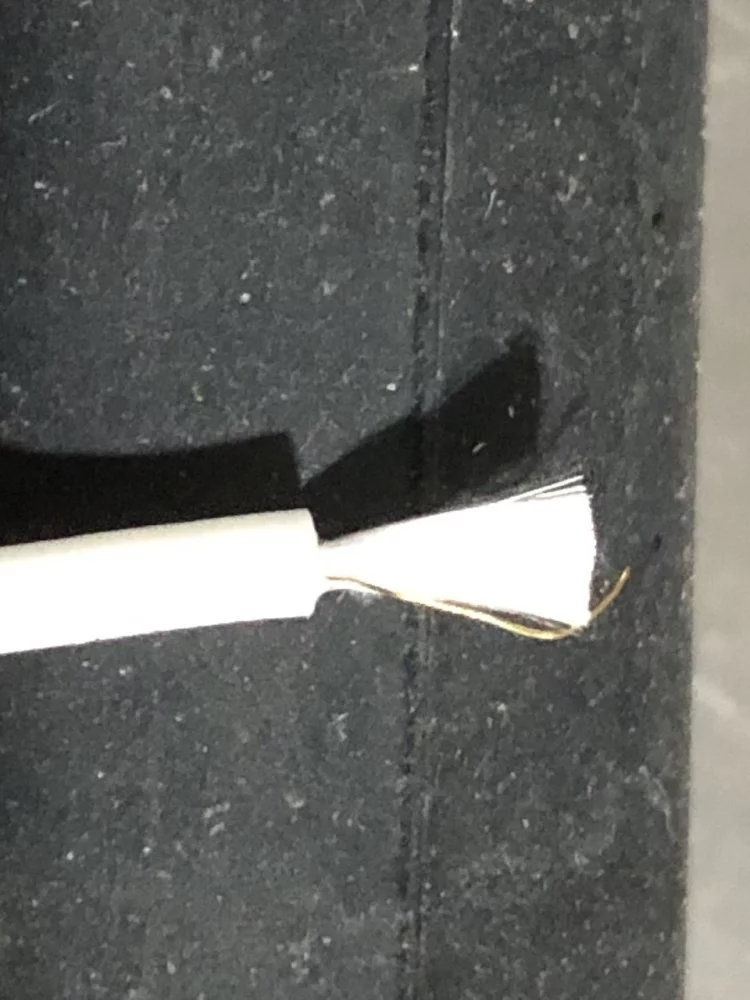

Der „Heizschlauch“ besteht übrigens aus einer Seele aus vermutlich Glasfaser, um die ein dünner Widerstandsdraht gewickelt ist. Der Mantel besteht aus Silikon.
Zur Verbindung des Heizdrahts mit dem Versorgungskabel wäre es deswegen nicht verkehrt, wenn man einfache Lötarbeiten durchführen kann und zur Ummantelung etwas Silikonband/ Schrumpfschlauch zur Hand hat.

Ich werde das Provisorium vermutlich nächste Woche mal bei tieferen Minusgraden testen.
Heute hat‘s nur -3C gehabt - da friert noch nichts biestig ein.
Erst nach erfolgreichem Test (kräftig eingefrorene Ladeklappe öffnet erst nach Defrosten) baue ich das endgültig ein.

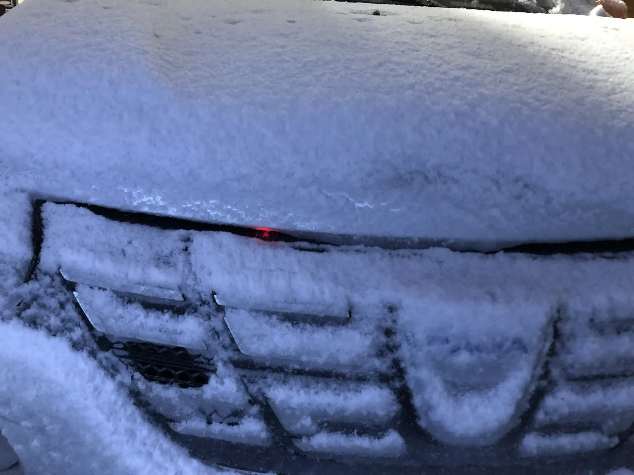

Aber der Vortest stimmt mich recht optimistisch:
Die Front war mit Schnee leicht bedeckt und nach 6min Defrosten war der Spalt runterherum auch an der Oberfläche schneefrei.
Allerdings im Stand ohne Fahrtwind.
Aber im wesentlichen dürfte ja das Eis im Spalt der Ladeklappe das Öffnen behindern.
Vorher: gerade eingeschaltet (sieht man an rotem Lämpchen😉)
Nach 6min
Geöffnete Ladeklappe:
Ich dachte das rote Lämpchen wäre ein Laserpunkt, um Temperatur zu messen🤒
