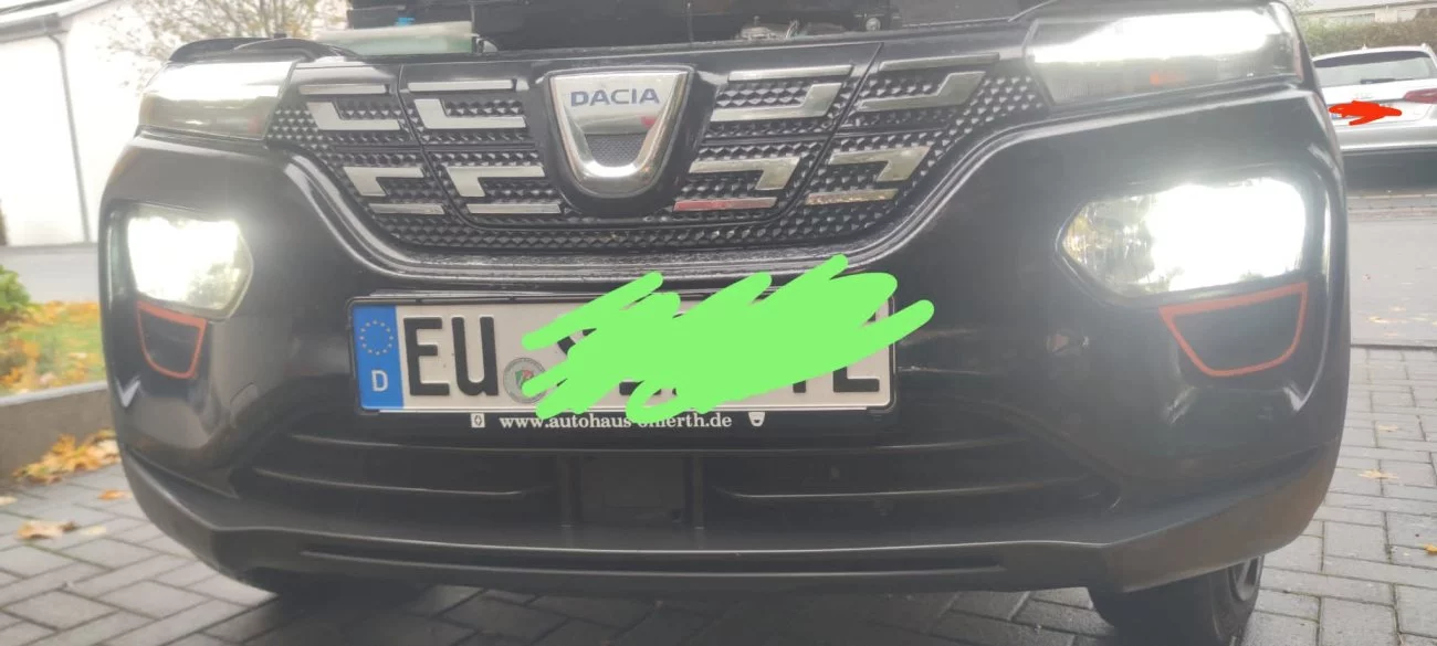

Die hier, H1 LEDs...
...passen problemlos rein, heute eingebaut, fummelig, aber ohne Probleme zu machen... .
Zusammen mit denen hier, H7 LEDs...
...ist das Licht beim Spring jetzt die absolute HÄRTE, der HAMMER..., und, wie es @Don Spring sagen würde, "es grüßt mich weiterhin kein Gegenverkehr", also die Ausleuchtung ist blendfrei und aus meiner Fahrersicht absolut der Lichttraum schlechthin... ❣️

Heute hat Amazon die LEDs geliefert. Sofort eingebaut. Am längsten dauerte die Montage der Abdeckkappen für das Scheinwerfergehäuse. da die LED-Kühlkörper nicht mittig sind sondern am unteren Rand des Plastikgewindes.
Aber mit etwas wackeln und Nachdruck konnte ich die Abdeckkappen draufdrehen.
Scheinwerfereinstellung entspricht fast genau den alten Halogenfunzeln.
Die LEDs sind viel zu hoch
Eigentlich sind die Kühlkörper schon sehr mittig und auch ein gutes Stück vom Gewinde der Abdeckkappe entfernt.
Sicher, dass die Lampen wirklich korrekt sitzen? Falls nicht, könnte es auch daran liegen, dass das licht jetzt "viel zu hoch" ist.
Kann aber natürlich auch sein, dass deine Scheinwerfer schon vorher etwas zu hoch waren aber es den Gegenverkehr bei den dunkleren Halogenbirnen nur nicht geblendet hat. 🤷
Ich habe eher den Eindruck, dass meine Philips H7 LED's viel zu niedrig eingestellt sind. Ich werde das mal selbst einstellen. Aber es ist eben ein Eindruck, also erst einmal subjektiv.
Kann es sein das der Ring nicht richtig eingeklipst ist, dann geht es auch mit der Befestigung des selben relativ schwer.
Dann steht auch das Leuchtmittel etwas schräg und schon hat man unterwegs nur noch Freunde. ;)
Werde ich morgen mal prüfen. Ich habe fest gedrückt, es hat aber nicht geklickt, stattdessen fiel er fast wieder raus.
