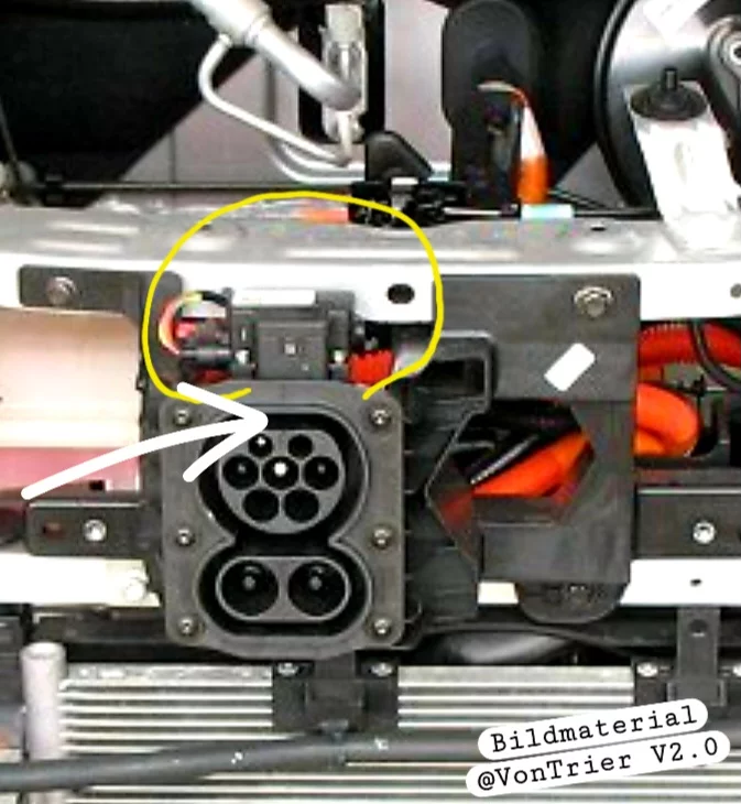

Ladestecker "Verriegelungs- Servo Einheit" mit CCS
...hier gut erkennbar, nachdem @VonTrier V2.0 akribische Vorarbeiten geleistet hatte ...mit tollem, Postergeeignetem Bildmaterial:
Ersatzteilkennung ohne Gewähr:
- Küster Automotivs 04S 10808197 oder
-Drive Unit Power SOC (61-13-6-805-424)
Tipp: Dieser beige/ weise ,mechanische Kunsstoff- Rastbolzen wird durch ein Minuatur- Stirnradgetriebe in die Auf- und Abwärtsbewegung= Verriegelung bewegt:
●Diese staub- und Schmutz empfindiche, exponierte Stelle wird aus meiner Einschätzung mit der Zeit...schwergängig werden, zudem gleitet der Bolzen zusätzlich durch eine formschlüssige, dickere Dichtung als zusätzliche Hemmung...erst danach in den AC TYP2 Stecker.
●Abhilfe: Unbedingt vorab mit geeignetem Schmiermittel z.B. Silicon o.Ä. in den Kanal/ Öffnung einbringen...ca. zwischen den oberen beiden Steuerpins C- P...
● bei Totalausfall würde ich den Antrieb gerne öffnen, Zerlegen und die kleinen verschleisträchtigen, innenliegenden, elektrischen Minitaster ersetzen bei Bedarf...siehe Video...https://youtu.be/FzTd1-UuQD0?feature=shared
...leider nicht ganz einfach
...B ring M ich W erkstatt hilft hier schon mal weiter 😉...könnte der gleiche Verriegelungsmotor sein...
Viel Erfolg 🌲

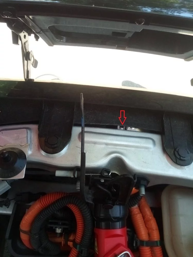

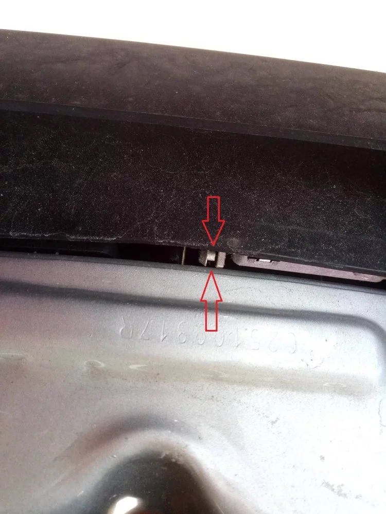

Ich habe die Notentriegelung der Ladebuchse jetzt mal probiert:
(Betrifft Ladebuchse mit CCS Anschluss)
Es geht auch ohne Werkzeug einfach mit dem Autoschlüssel.
Wenn man die Motorhaube öffnet und senkrecht von oben schaut,
sieht man im Schlitz zwischen Plastik-Frontverkleidung und Metall-Karrosserie den Hebel zur Notentriegelung. Er ist fast genau in der Mitte des Fahrzeugs.
(Mit einer Taschenlampe in den Schlitz leuchten macht die Sache leichter)
Jetzt mit dem Autoschlüssel (oder einem anderen flachen schmalen Gegenstand) den Hebel zuerst nach hinten (Richtung Fahrer) und dann nach unten drücken, bis man das Ladekabel abziehen kann.
