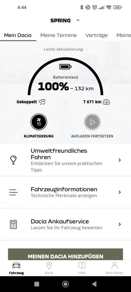

Also muss sagen hat prima geklappt Heizung hatte ich voll an Gebläse auf 2 und bin 140 km gefahren bei einer Kälte von dann - 15 es wurde immer kälter aber der kleine hat gut mitgemacht bin aber über Land gefahren im Eco Modus gefahren nur am Berg hab ich den abgeschaltet sonst zieht der kleine nicht sooo freudig hoch . Zuhause angekommen hatte ich noch 12% im Akku aber größere Umwege hätten nicht sein dürfen.War ein kleines Abenteuer
