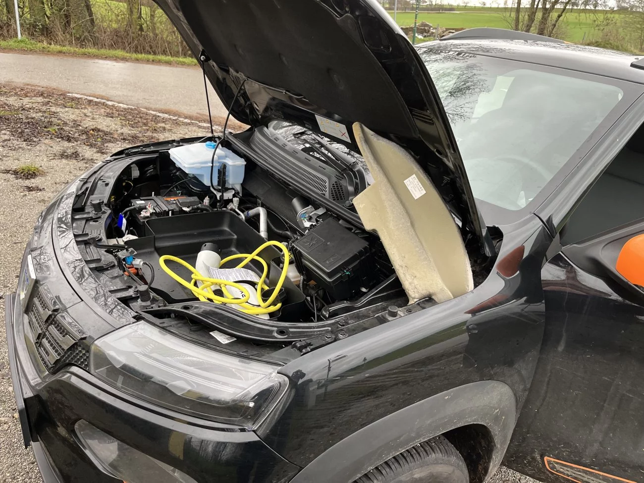

Nach 4 Tagen in Garage immer noch nass die Dinger , die bleiben draußen egal was von Dacia kommt , wenn überhaupt was kommt
Habe die triefend nassen Teile auch entfernt. (Bei geöffneter Haube nach oben gezogen)

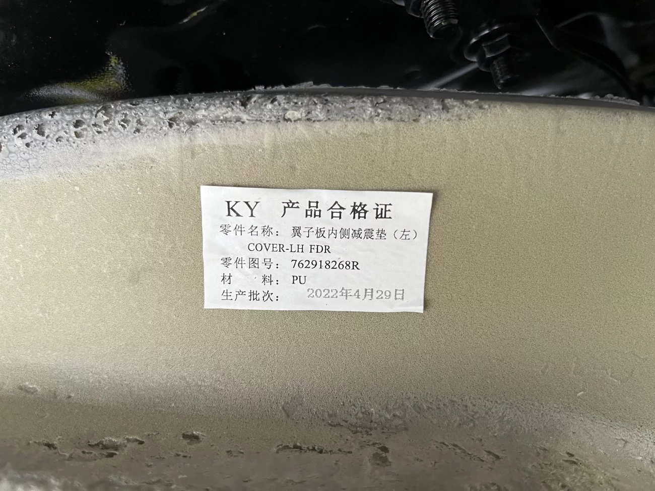

Wirklich heftige Schwämme. Hier noch mal ein Typenschild mit Teilenummer falls einer damit mehr recherchieren kann. Kosten jeweils um die 80 Euro neu...
Falls jemand Ersatz benötigt, ich gebe 3 nahezu neuwertige Schwämme🧽 🧽🧽(einer riss beim Ausbau entzwei)zum unschlagbaren Preis fast völlig selbstlos zu 29,98€ inkl. vers. Versand & MwSt.📦schweren & triefenden❤️ens ab😜

bei meinem Duster ist auch PU verbaut, jedoch saugt es sich nicht voll und ist formstabil. Wie ich weiter oben geschrieben habe seit 7,5 Jahren und 100.000 km.
Kann ja auch sein dass bei der Produktion etwas schief gelaufen ist, bei der Vielzahl von PU Anwendungsmöglichkeiten denkbar..........

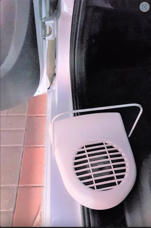

Habe zwar kein ganz gutes Gefühl dabei, jetzt kann man bei geöffneter Vordertür ja von dort bis zu den inneren schwarzen Plastik-Radabdeckungen durchschauen.
Aber so nass ist das natürlich auch nichts. Hmmm. Ob die wohl Spritzwasser vom Vorderrad daran hindern sollten, in die Vordertür einzudringen (dort, wo der schwarze Arretierhebel in die Vordertür reingeht)?
