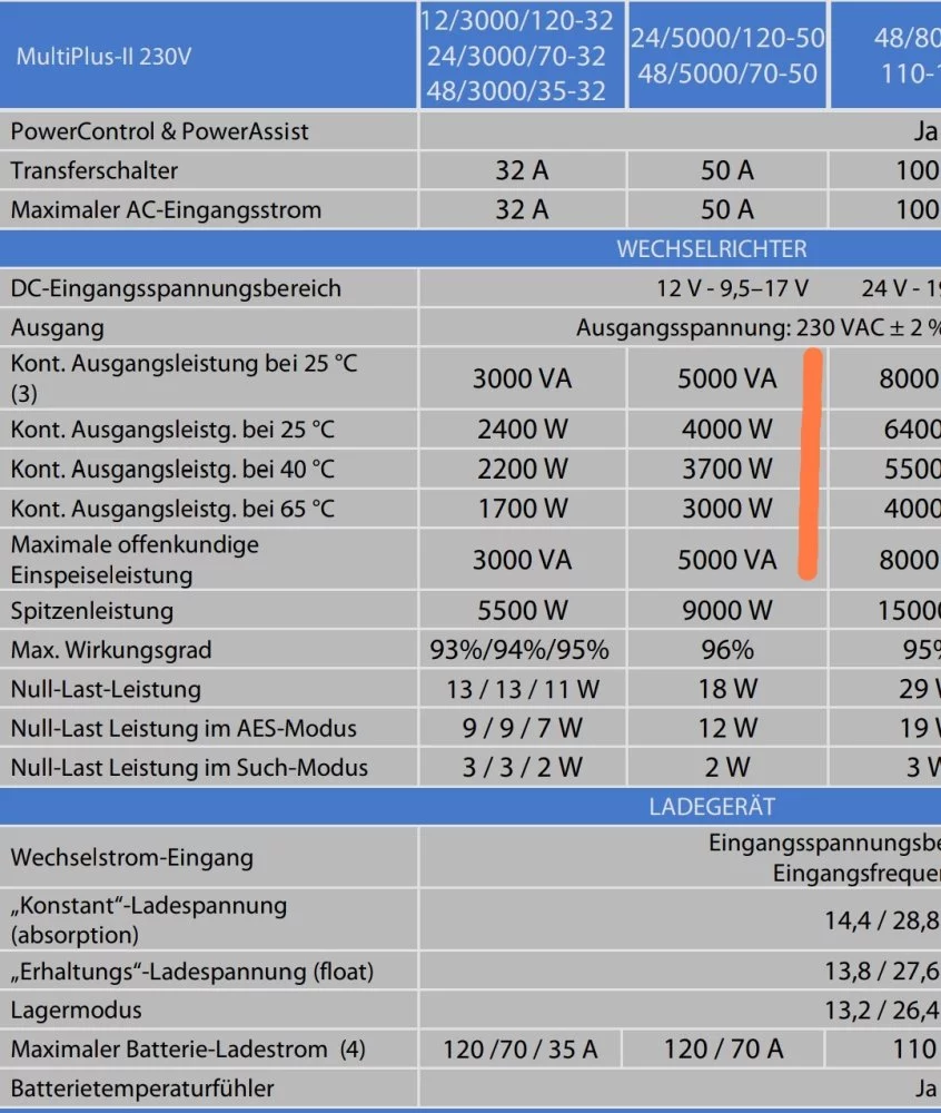

Ein vorhandener 3 Phasen AC PV Wechselrichter (der kann max 8kw allerdings die Module liefern max 7kw und sie ist such als eine 7,02kw Anlage gemeldet) speist symmetrisch auf alle 3 Phasen sagen wir mal max. 2330W ein.
Nun wird über einer Phase aus einem Akku zusätzlich max. 4000W eingespeist. Insgesamt wären es 6330W. Schieflast beginnt bei 4600W soweit mir bekannt.

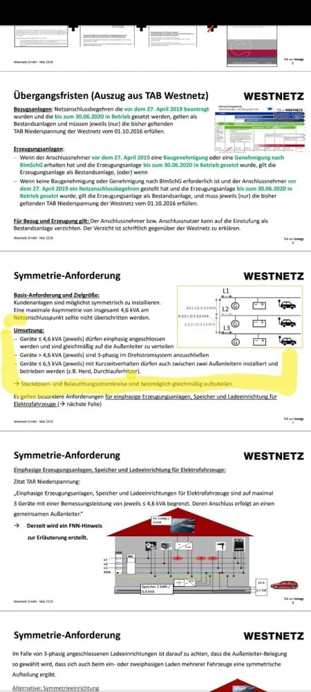

Hier der passende Text vom Netzbetreiber: "Bei dem Betrieb von Kundenanlagen darf durch
- die Einspeisung (Erzeugungsanlagen, Speicher, Ladeeinrichtungen für Elektrofahrzeuge),
- das Laden (Elektrofahrzeuge, Speicher) eine durch diese Geräte verursachte Unsymmetrieleistung von insgesamt 4,6 kVA am Netzanschlusspunkt und damit
am netzseitigen Anschlussraum des Zählerplatzes der Anschlussnehmeranlage nicht überschritten werden."

Eine Schieflast würde durch den Akku nicht entstehen, wenn er 4kW auf einer Phase einspeist.
Das gilt ja ab 4,6kW.
Dabei ist es im Hinblick auf die Schieflast unerheblich, ob Dein PV-Wechselrichter gerade maximal oder nichts auf den drei Phasen einspeist.
Ich denke, das Dein Elektriker tatsächlich die MaximalLeistung meinte.
Wenn Deine Anlage mit max 7kW Einspeisung gemeldet ist und Du durch den Akku bis zu 11kW einspeisen könntest, dürfte das die MaxLeistung überschreiten.
Falls Du den Akku jedoch nur einspeisen lässt, wenn Dein Eigenverbrauch entsprechend hoch ist - und nur dann macht‘s ja auch Sinn - besteht weder eine Überschreitung der MaxLeistung noch der Schieflast.
Du musst es wegen der MaxEinspeiseleistung halt wahrscheinlich nachweisen können, das der Akku-WR erst arbeitet, wenn die PV-Leistung nicht mehr für den Eigenverbrauch reicht.
Das dürfte in der Logik des WR beschrieben sein.
Um eine theoretisch dennoch mögliche Schieflast zu vermeiden, würde ich persönlich den Akku-WR auf die Phase des größten Verbrauchers (Spring-Lader?) legen.

Der Akku WR ist zugelassen und hat ein Zertifikat, ist programmierbar usw. Kann also nur den Bedarf einspeisen, jedoch bis 4000W halt.

Ja, das könnte/sollte man machen, allerdings darf auch eine "theoretische" Schieflast nicht möglich sein, sonst gibt es keine Abnahme/Zulassung.

Ein denkbares ExtremSzenario das zu einer Asymmetrie führen würde wäre:
Deine PV produziert nichts (nachts),
Du lädst den Spring mit 20A (max erlaubter Wert laut Schieflastverordnung), also 4,6kW, auf einer Phase und speist auf einer anderen Phase 4kW ein.
Wenn ansonsten keine Verbraucher aktiv wären, würde das beispielsweise bedeuten:
Ph1: -4,6kW (Einphasiger Lader unter Volllast)
Ph2: +3,7kW (4kW Einspeisung - 0,3kW)
Ph3: -0,3kW
Das ist schon ziemlich „schief“ und würde ja dann auch im Dauerbetrieb laufen.
Andererseits … gilt die Schieflastverordnung evtl für jede einzelne Phase?
Also Phase1: +20A, Phase2: -20A =ok?
