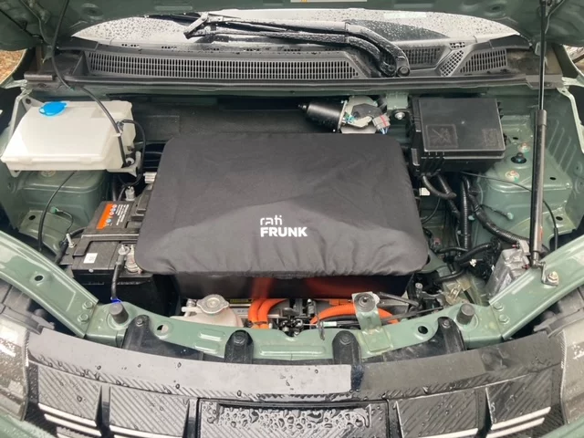

Die Dichtung wird in die Lochreihe des Frunks eingeklipst, die ist wohl extra dafür. Die Dichtung liegt dann ein paar Zentimeter weiter vorne aber dichtet immer noch ab. Nur der Klips ganz links und ganz rechts kommt in die Originallöcher. Sieht man aber vielleicht auf dem Foto.
Hast du deine Dichtung angepasst? Ich hab meine org. anpassen müssen.

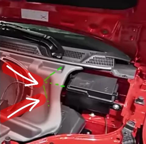

Hallo @Martin Adler und neue Originalfrunk- Begeisterte, die Werkstatt Deines Vertrauens mit Handwerkskunst könnte wieder einmal den Heisluftfön zur notwendigen Anpassung verwenden..."Geht nicht, gibt's Nicht "😉...💪+🔨 und viel Erfolg.
Legende: grüne Strichlinie skizziert "ca- Einbaulage" Sicherungskasten 2021er bis vor FL2024 Phase 2 im Bild

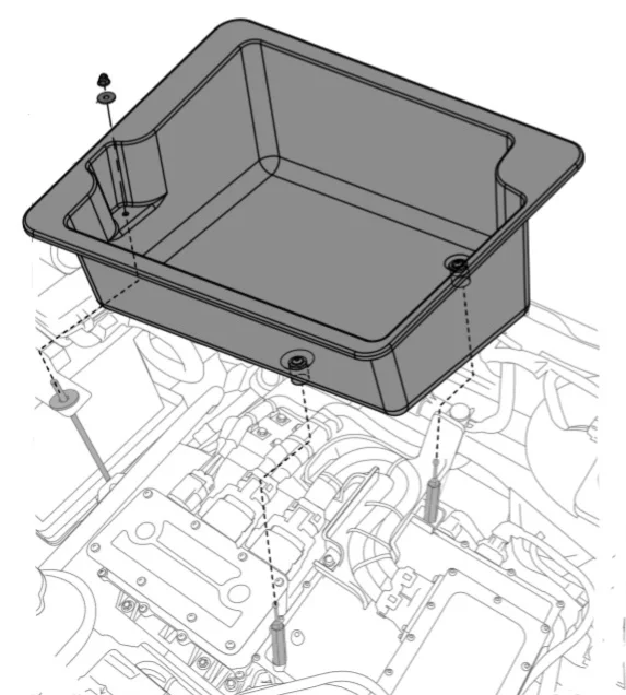

Suchfunktion 🔍 zur "Befestigung"...Loslager vs Festlager...ist sehr nützlich...dafür ist die Frunk- Größe gut ausgenutzt.

Frunk Befestigung an/ auf der Antriebseinheit ist nach meiner bescheidenen Einschätzung ein nogo, bitte den Video- Clip von @Rainer K betrachten:
Die Fahrbewegung beginnt im Rückwärtsrangieren, anschließend die Vorwärtsfahrt, Beschleunigung, Rekuparation inclusive.
Hier gut erkennbar die X ➡️,Y ↗️Achsbewegungsrichtung, die Z- Achse Beeinflussung findet sich quer zur Fahrrichtung 🔃 .
🎥 Zu der Bewegung von der Getriebe-Emotor- Antriebseinheit
Vielen Dank nochmals an@Rainer K für diesen nützlichen Aufwand 💐[/QUOTE]
