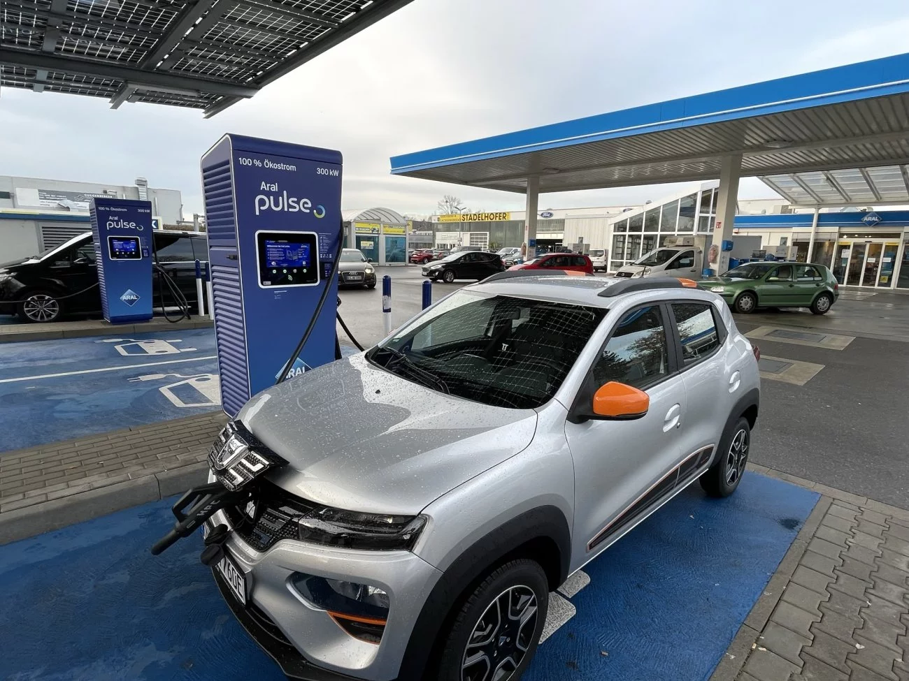

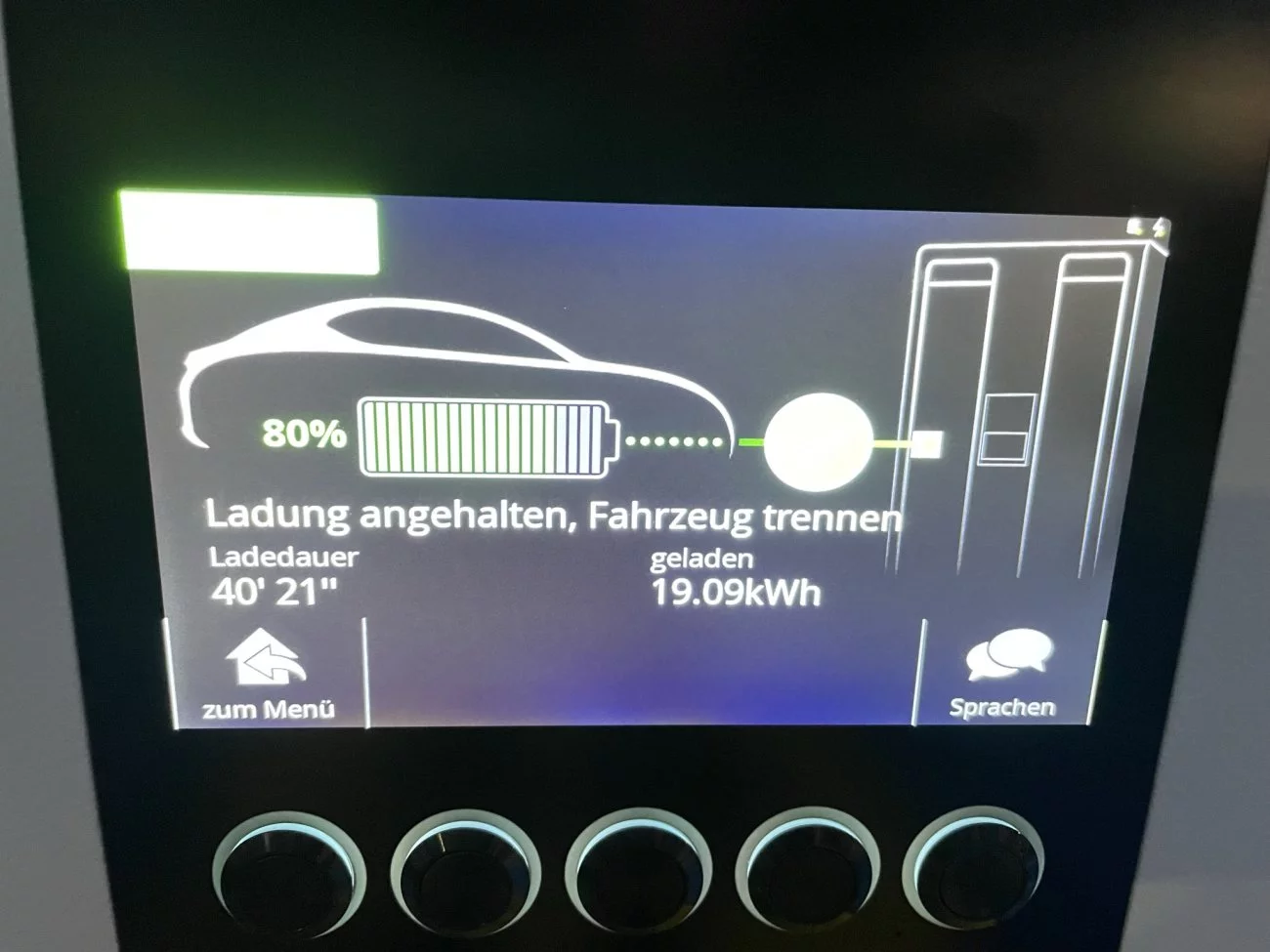

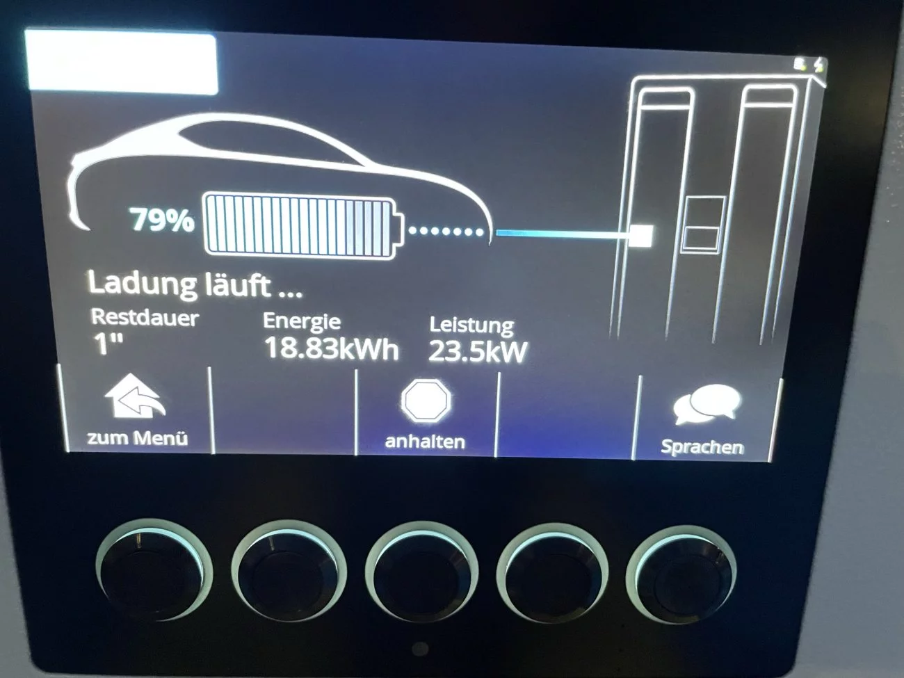

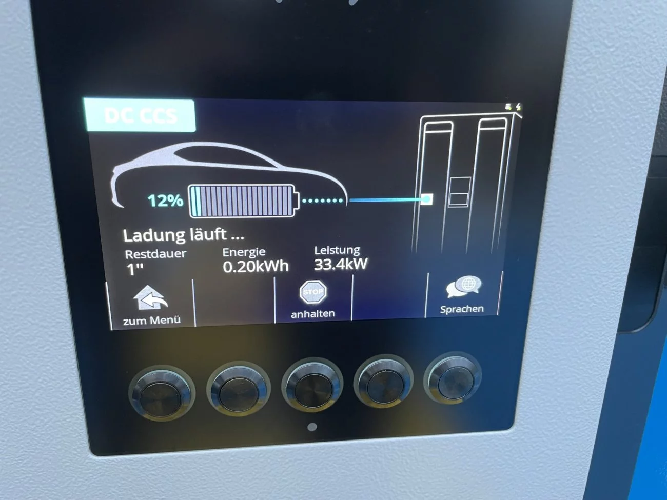

Und hier noch ein paar Ladeimpressionen von heute :-)
Die ersten 3 Bilder der Ladegeschwindigkeit sind von gofast ein Schweizer Ladeanbieter der aber das Roaming mit enbw / Elvah /Shell hat :-) das ist der der bei mir 3 km vor der Haustüre die Schnell-Ladesäule betreibt.
Das letzte bei Aral. Die bauen in letzter Zeit auch massiv in meiner Region auf. Bin da positiv überrascht.
Lg Lutz
