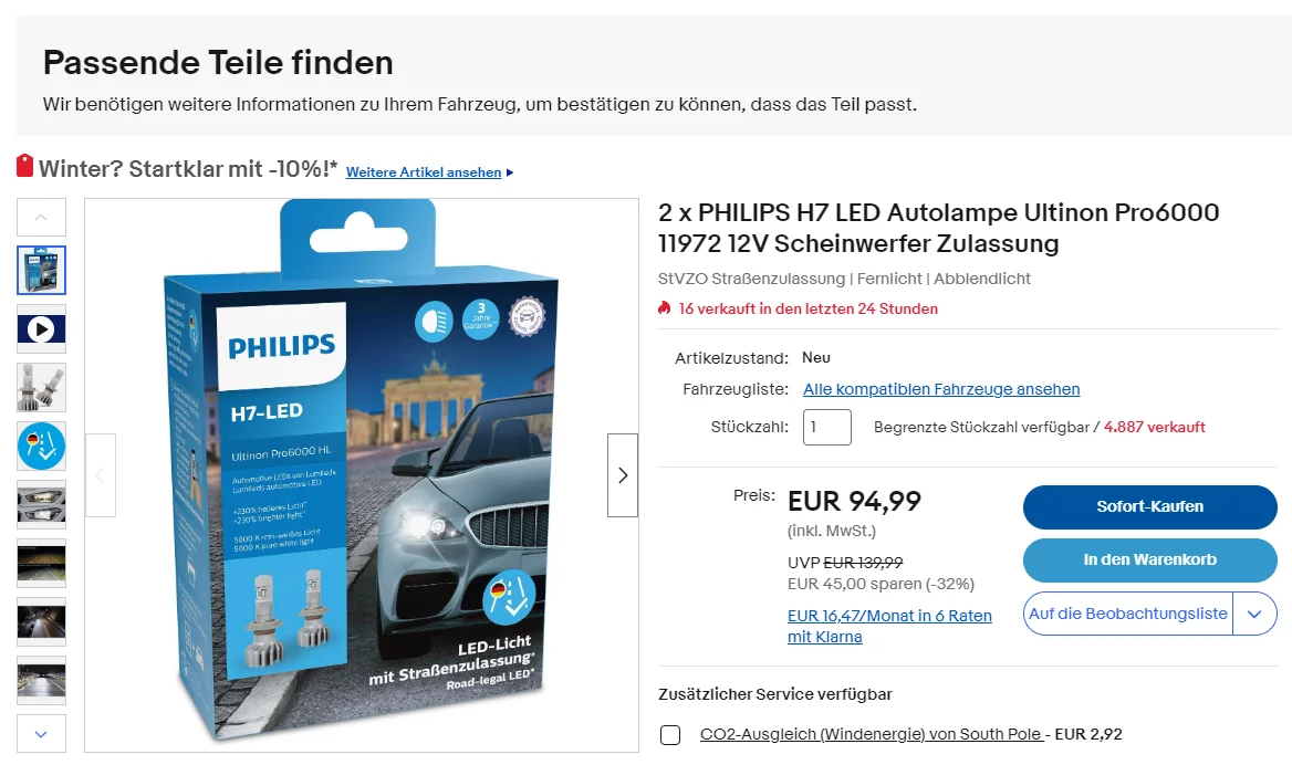

Wie wäre der Preis
Der Link führt zu den H7 PHILIPS ULTINON PRO6000k(?) SCHEINWER-LAMPEN 3022
Philips Ultinon Pro3022 sind Offroad-Lampen?
Oder gibt es hier eine Straßenfreigabe für den Spring? Eher nicht?
Siehe Link zu den Philips auf .at auf der .de finde ich nur was fürs Motorrad:
Diskussion zu Ultinon Pro3022 LED-Scheinwerferlampen | Philips

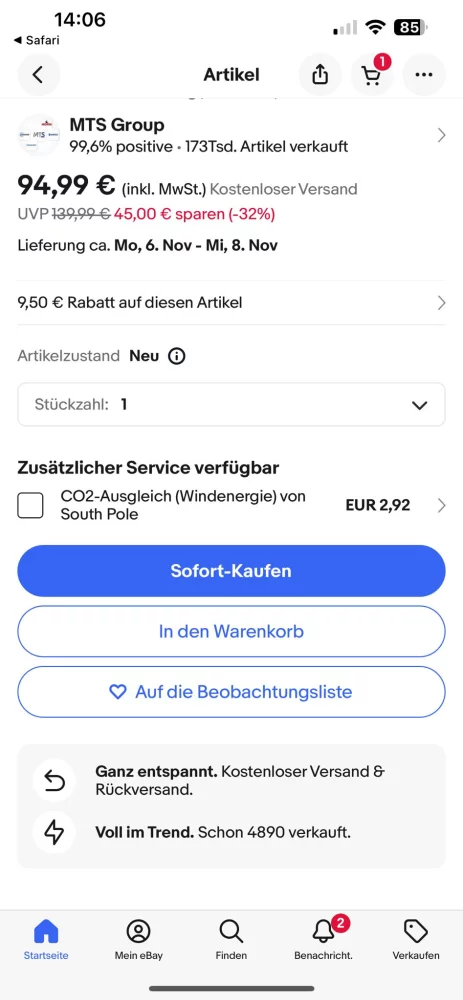

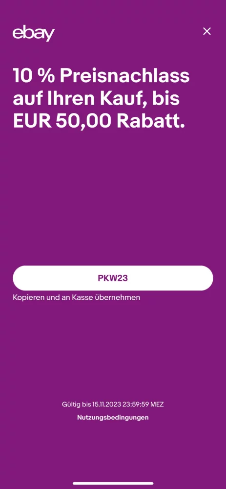

blackspring
Mit Code PKW23. Jetzt für 85,49€
Holstendorfer
Holstendorf
Ärgerlich.
Hatte mir die vor drei Tagen für 95 Euronen bestellt 😡
Giovanni Conte
Bad Honnef
Ärgerlich.
...mußt Dich nicht ärgern, mach den link mal auf, dann siehst Du was es kostet:
