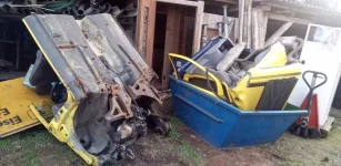

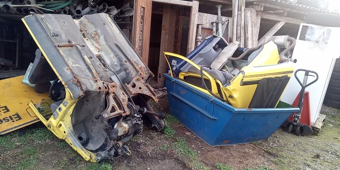

So was kenne ich nur zu gut, aber das war an meinem konvertierten TWINGO aus 1997 und im dem war die
noch ältere Technik aus einem Golf citystromer 3. Und da ist so was auch mitten in der Fahrt passiert...
Irgendwann hat es gereicht und zufällig war auch wieder mal HU Termin und die Kiste war kurz vor dem blechernen Zerfall, der wurde dann noch mal etwas beschleunigt:
Und wir haben auch gedacht kaufen mal (das erste mal!) was Neues da gibt es kein solches Gezicke.
Oder zumindest wird einem dann geholfen...
Und während des Ruckeln und Traktor - Knallen wächst die heimliche Korrosion am Unterboden die ganze Basis der Fortbewegung an, später dann, wie im Bild...frisst das Ganz auf.
