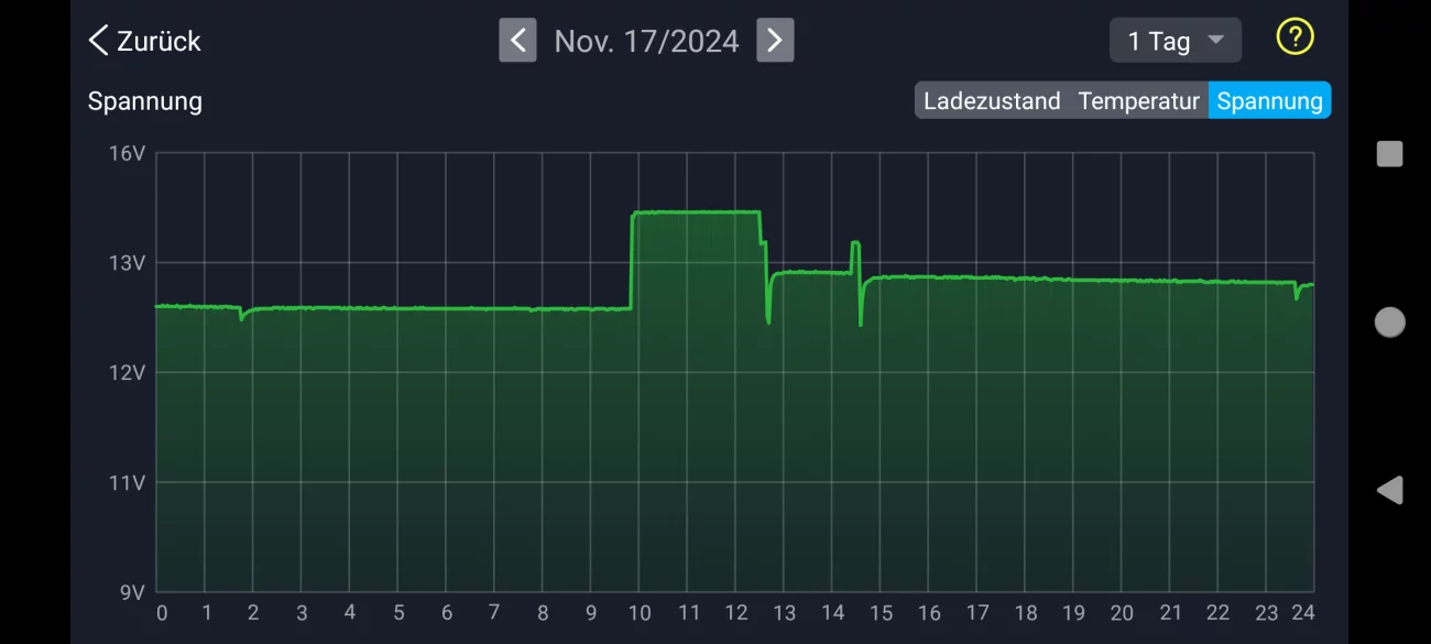

Übrigens sieht so (rechter Peak) die Reaktion auf einen kurzen Druck auf den Heckklappentaster aus.
Also Aufwecken des Fahrzeugs und weiter nichts:
Sieht auch nicht viel anders aus als die restlichen peaks. Ganz ohne weitere Verbraucher.

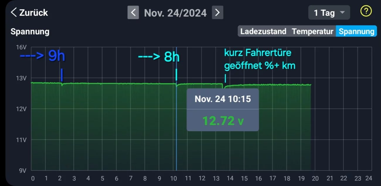

Nachlade- Verhalten bleibt spannend...nach Wallbox Laden erstmalig nach 9h ein kleiner "Peak" zur Kontrolle?!...siehe Scrrenshot 👀...
Interpretationen erwünscht 💬
Interpretationen erwünscht 💬Anhang anzeigen 15527
Keine Ahnung...Stunden falsch gezählt?😉
Der Kuckuck hat im Schwarzwald mal ausgeschlafen?

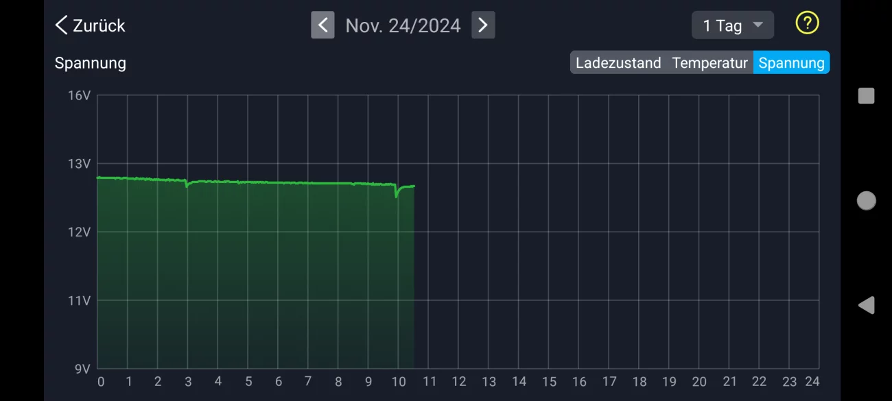

Im Ernst: ich zähle fast immer 8h seit dem letzten Event. Aber eben nur fast. Ich hatte ausnahmsweise auch schon 6h und 10h Abstände.
Hier sind auch mal 9h (Peak rechts vor 24:00 Uhr):

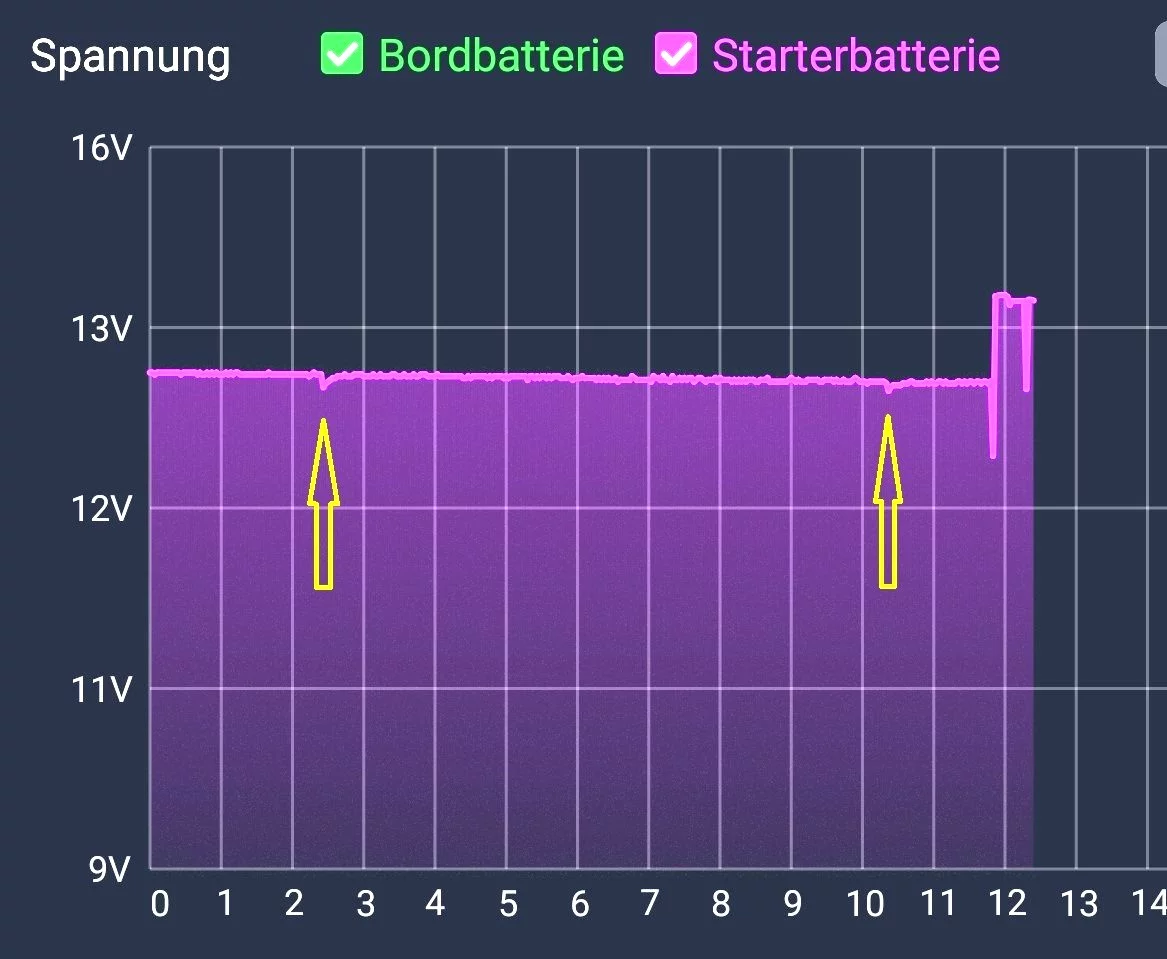

Hallo @Rainer K., danke für deine Pionierarbeit betr. Batteriemonitoring! Habe gleichfalls die 8-stdl. Prüfpeaks bei meinem 65 PS-Modell aus 2023 aufgefunden und hoffe auf Nachladungen bei Bedarf.
